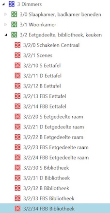

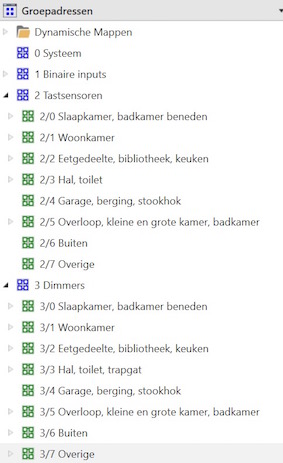

Zonder al te veel kennis van zaken heb ik bij aanvang een opbouw verzonnen waarbij de Hoofdgroep aangeeft over wat voor 'n apparaat het gaat (Binaire inputs, Tastsensoren, Dimmers, Temp. sensoren, Schakel aktoren enz.) en de Middengroep de ruimte (Buiten, Slaapkamer enz.).
Voor dimmer kanalen gebruik ik een standaard volgorde, Schakel, Dim, Brightness, Feedback schakel, Feedback Brightness.
In mijn situatie voldoet dit systeem wel hoewel ik aardig was GA's "verlies" door het Schakel object steeds met een 10-tal te laten beginnen.
Wat ik ermee wil zeggen: het is verstandig om in een vroeg stadium te bepalen hoe je de toewijzing van GA's gaat bepalen om tot een voor jou logisch en werkbaar systeem te komen.
Tegen de tijd dat je 30+ Busdeelnemers en 300+ objecten hebt voorzien van GA's wil je die echt niet meer gaan wijzigen...
