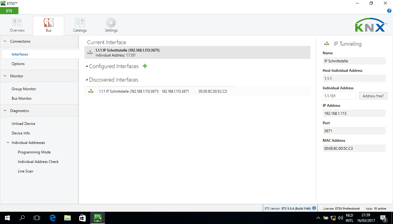

Ik ben mijn KNX installatie aan het proberen te programmeren, maar ik loop tegen een vervelend probleem aan.
Ik kan perfect de IP gateway zelf programmeren, maar zodra ik een component wil aanspreken, lukt het niet meer.

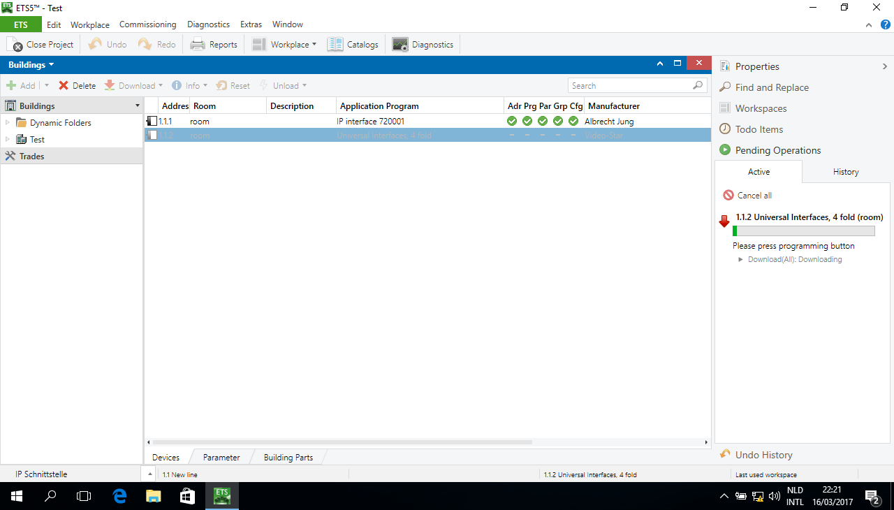

Als ik een download wil doen van de 0401.1 blijft ETS5 soms hangen op Please press programming button.
Iemand die mij de gouden tip kan geven?

Dat heb ik uiteraard gedaan, hij detecteert niet dat de knop ingedrukt wordt.
Bij download application krijg ik onmiddellijk: Download Application failed, device does not respond.
