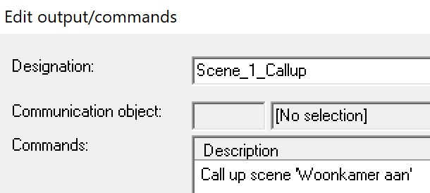

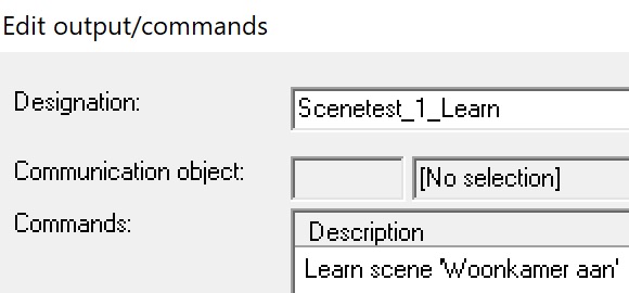

Ik gebruik er 2 (zoals te zien in de 2 plaatjes van m'n eerste antwoord).
De ene is een bepaalde helderheid voor een aantal lampen en de ander is simpelweg alles uit.

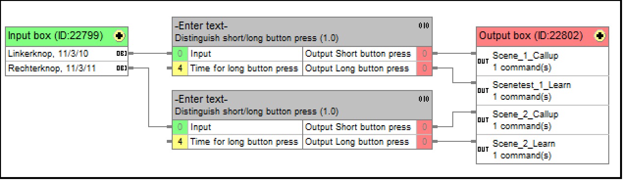

In de Graphic logic editor gebruik je het Logic element "Distinguish between short/long button press".
Vul het aantal seconden in dat je voor de long press wilt gebruiken.
Zet in een Output box de commands zoals op de plaatjes hieronder weergegeven.
