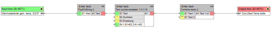

Allen,
Aangezien in de QC geen enkele functie inzit om enkel temperaturen weer te geven, gebruik ik wat logische functies die alles omzetten naar een textveld.
Wat ik doe is de waarde omvormen naar een string, punt vervangen door een comma en dan ° er achter plakken.
Het rare is dat ik na reboot homeserver bij sommige temperaturen een bepaalde tijd enkel ° te zien krijg (waarde ontbreekt).
Als test heb ik een value plus functie gekoppeld aan zelfde groepsadres en die geeft wel direct een waarde aan.
Iemand die hier een verklaring voor heeft?
grtz

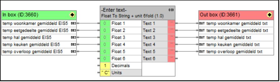

En als je het resultaat in een Date/Time template plaatst?
Zo deed ik het toen text display plus nog niet bestond.
Tegenwoordig gebruik ik een zelfgemaakte functie welke een EIS5 waarde omzet in text en deze weergeef met text display plus.
Screen Shot 2014-06-04 at 18.49.06.jpg (50.35 KiB) 7370 keer bekeken
Re: issue homeserver
denk dat ik het gevonden heb.
In de logische module float2string stond "Calculation during start" op 0.
