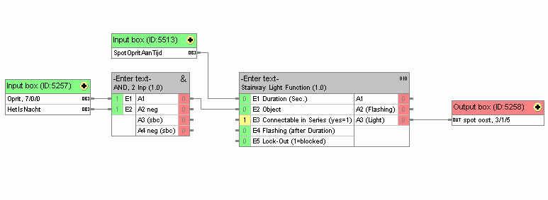

Vooreerst zou ik geen telegram delay gebruiken, maar wel een Stairway Light Function. Je garagepoort functioneert als een "bewegingsdetector", die dan een licht gedurende een bepaalde tijd aan zet, met een bijkomende conditie.
Bekijk eens mijn onderstaand voorbeeld. De spot op de oprit gaat voor een zekere instelbare tijd aan onder de conditie dat het nacht is en dat er een detectie was.

Heb ik het weer ver zitten zoeken! Soms moet je gewoon eens andere logische modules leren gebruiken ipv die paar modules die je onder de knie hebt op een rare manier ineen proberen te steken.
Aan de hand van je voorbeeld had ik het op 5min klaargespeeld en getest. Bedankt!!
