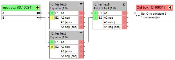

Zoiets wellicht (niet getest):

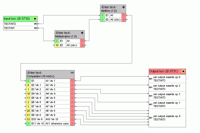

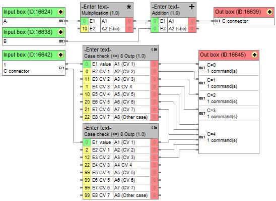

Inderdaad, je 2 variabelen omzetten in een decimaal getal lijkt me hier de oplossing.
Als je een stuk minder mogelijkheden hebt zou je een aantal van deze kunnen gebruiken.

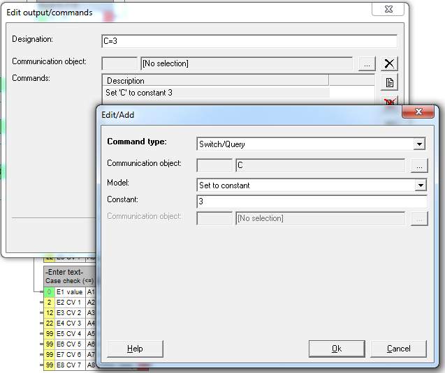

Dit is de inhoud van zo'n output/command:

Zeer slim van die multiply with 10! Ik heb dit toegepast, en het werkt!
Mijn variabele kan ik dan zelfs zonder die comparator gebruiken. Ik heb dan de mogelijke waardes: 0, 1, 2, 10, 11, 12, 20, 21 & 22. Daar kan ik ook al mee verder...

Inderdaad, niet aangedacht, maar zoder die comparator kan het natuurlijk ook!
