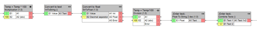

Ik zou graag in de Graphic Logic Editor van Gira een EIS5 waarde omzetten naar een gewone float of afgeronde integer. Vervelend dat dit soort basic functie niet voorzien is.
Ik wil gewoon de temperatuur van mijn Zennio vergelijken met een vaste waarde (bvb 21 graden celcius) om dan bvb de thermostaat van de CV te laten afslaan.
Hoe geraak ik dus van 0C 47 naar 21.9?

Wellicht heb je wat aan de funties welke ik gebruik om een EIS5 om te zetten in een tekst.
Input is een EIS5 en de output een temperatuur als tekst (bv 17.34 C).

Thx! werkt perfect!
Re: EIS5 naar integer
Overigens is het blokje "Float to String 2 dec" een aangepaste versie van "Float to String".
Die had meen ik geen of slechts 1 decimaal.
Als ik nog eens teveel tijd heb zal ik me eens moeten verdiepen in Python.
Het zou toch wel handig zijn indien zo'n omzetting in 1 (in plaats van 4) logic blokje zou kunnen plaatsvinden.
