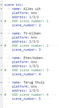

Re: home assistant vanuit lovelace knx scene versturen
Hallo 747
Het is gelukt.
Hier een uitreksel uit mijn configuration.yaml file
De waarde dat je verstuurt moet 1 meer zijn dan je scene-nummer.
en de
# Example configuration.yaml entry
scene: ----------------->>>moet zijn scene knx:
- name: Romantic
platform: knx
address: 8/8/8
scene_number: 23
mvg
Paul
Het is gelukt.
en de
- name: Romantic
platform: knx
address: 8/8/8
scene_number: 23
mvg
Paul
Hallo 747
Hier mijn glance syntax.
mvg
Paul
