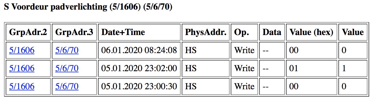

Nu heb ik een schakel event 'sunrise-20 minuten buitenverlichting uit' in de app ingesteld die goed werkt.
Probleem is dat de buitenverlichting om 23:00 nog steeds uit gaat en deze staat niet als time clock event in de app!
Als workaround is een event '23:02 buitenverlichting aan' in de app gezet.

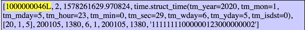

Onder Uhren-Prot staat het schakelmoment vermeld.
Onder Uhren-Liste zie ik het schakelmoment ook maar weet absoluut niet waar het getal 1000000046L naar verwijst.
Alsof er ooit in de app een schakelmoment is gemaakt, vervolgens in QC Config de Function is gedelete maar het schakelmoment op 1 of andere manier is achtergebleven....

Heb nu het communicatie objecten 5/6/70 (switch) en 5/6/71 (feedback switch) van de buitenverlichting gewijzigd in 5/6/80 en 5/6/81.
Dat zijn niet bestaande objecten.
Nu afwachten tot 23:00 om te zien wat de EIB monitor laat zien..

Daar wees KNX/HS guru Nils S. me op zijn 12243_HS-Insight module waarmee je eenvoudig een Telnet verbinding kunt opzetten met de HS om er van alles realtime uit te trekken.
Zo geeft ie onder meer alle schakel events in leesbare taal weer.
In dat overzicht herkende ik schakel events van lang geleden.
1 daarvan was de boosdoener, het dagelijks uitschakelen van de buitenverlichting om 23:00
Zoals ik eerder schreef: "Alsof er ooit in de app een schakelmoment is gemaakt, vervolgens in QC Config de Function is gedelete maar het schakelmoment op 1 of andere manier is achtergebleven....".
Das precies wat er is gebeurt.
