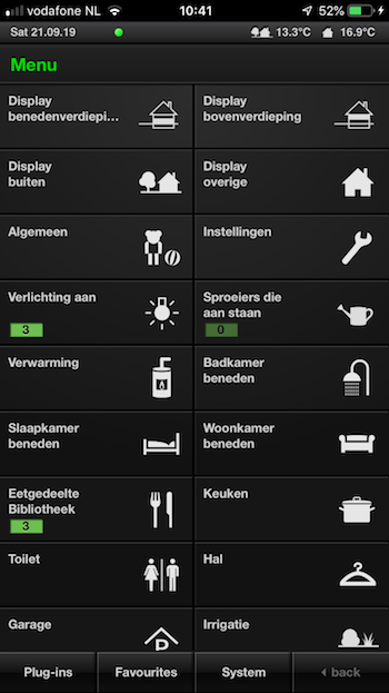

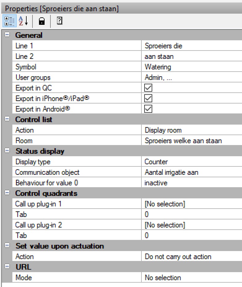

In QC config Project - QuadClient - Menu
In Menu - Create menu item
Zo heb ik een item "Sproeiers die aan staan".

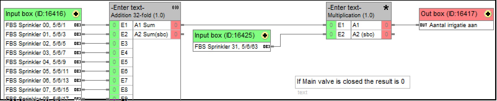

In de Graphic logic editor tel ik het aantal sproeiers wat aan staat en wanneer de hoofdklep openstaat wordt dit aantal weergegeven op de Gira app.
Datzelfde doe ik met verlichting in de diverse kamers.

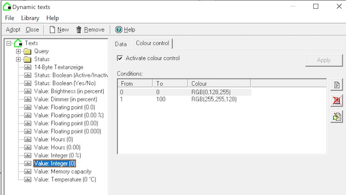

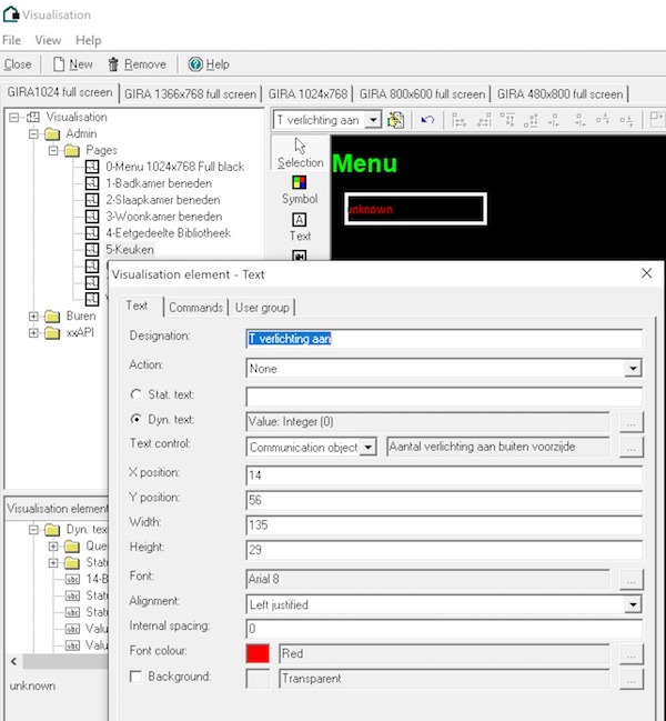

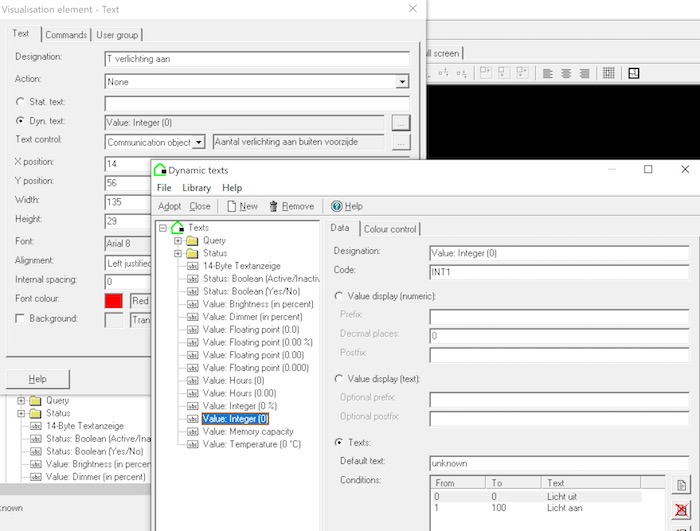

HS Expert - Interface - Visualisation
Kies je resolutie tab, links onderin "Dyn. texts".
Sleep zo'n dynamic text naar je pagina, kies Dyn. text, 14-Byte textanzeige.
Bij die 14-Byte Textanzeige kun je kiezen welke tekst er moet verschijnen aan de hand van de waarde van het text control object.
In mijn geval bv het interne object "Aantal verlichting aan keuken".
Bij conditions bv van 0 tot 0 --> verlichting uit, van 1 tot 1 --> lamp aan, van 2 tot 200 lampen aan.
Bij het tabje colour control de kleuren kiezen aan de hand van de waarde van het text control object.
Volgens de Help file "This is used to activate the colour control for the active dynamic text."
