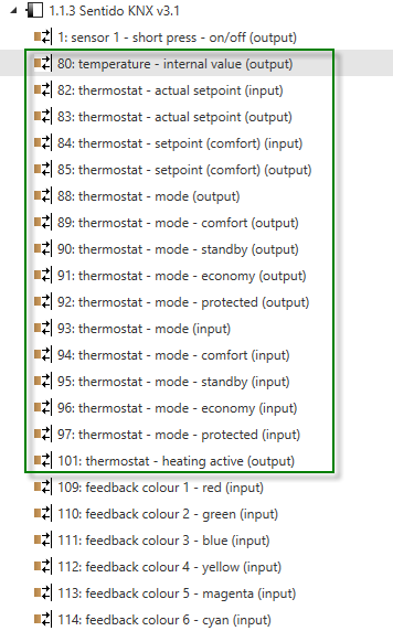

De Sentido is toch de gewone schakelaar met 1 tot 4 knoppen zoals ik kan vinden op de website?
In ETS zie ik de volgende objecten:
Als ik dan in de parameters de "thermostat logic" aanzet, zie ik de volgende objecten:
Deze moeten toch te koppelen zijn aan een bestaande template in de Expert software? Alleen is het niet helemaal duidelijk wat je nu wil bereiken, je hebt een gewone schakelaar met knoppen, geen echte RTC zoals de Basalte Deseo?

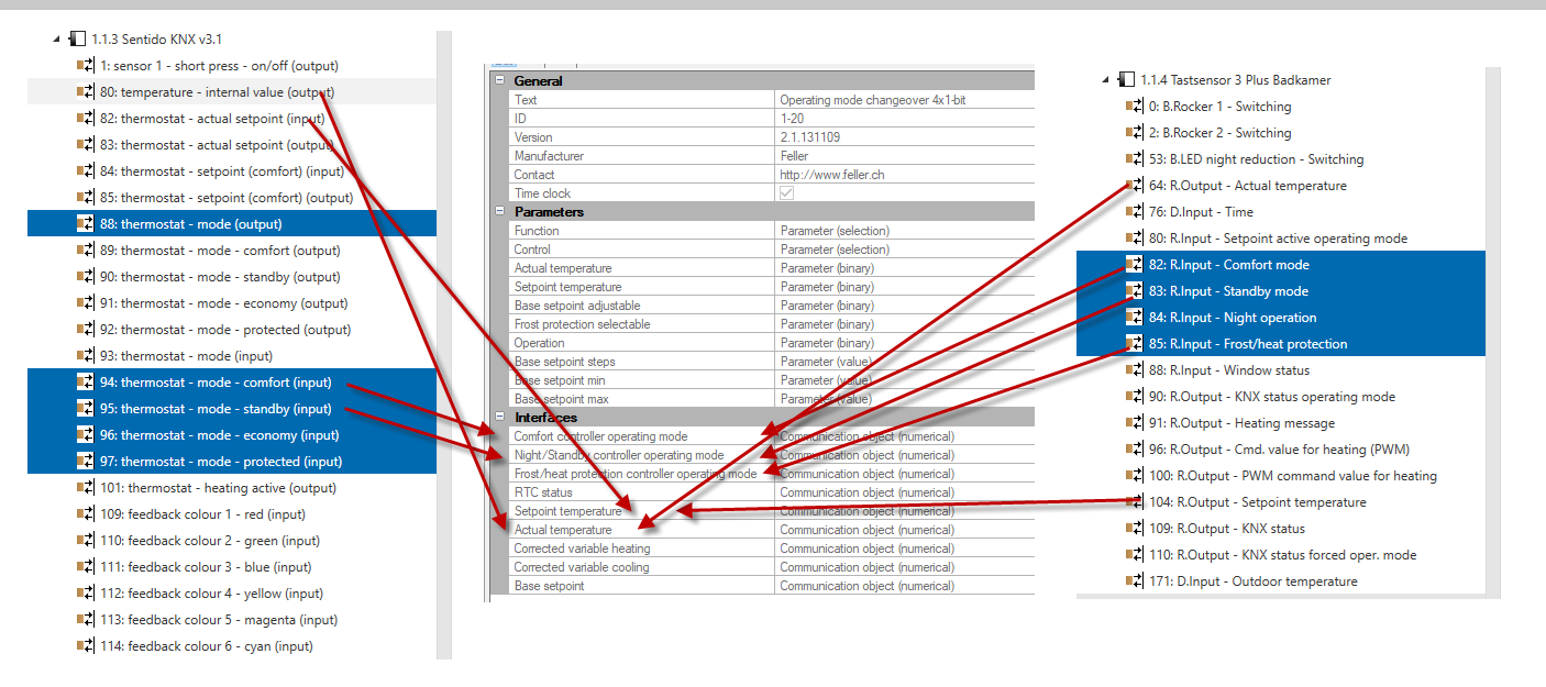

Ik denk dat een deel van het probleem bij jou zit, door de manier dat de schakelaar de operating mode doorzend. Bij de Gira TS3 heb je de keuze tussen 1 x 1byte, of 4 x 1bit
Bij de Sentido heb je precies standaard 4 x 1bit. Als ik dan in expert ga kijken, zie ik een function template 1-20 (Operating mode changeover 4x 1bit) Ik denk dat je met deze template even moet experimenteren. Ik ga moeilijk de exacte oplossing kunnen doorgeven, omdat ik zelf geen Sentido heb, om live te kunnen testen in ETS5 bvb, wat er nu juist doorgestuurd wordt.
Ik heb de 2 schakelaars + de template even naast elkaar gezet en een denkbeeldige koppeling proberen maken, of dit lukt (of werkt) zal je sowieso moeten testen.
23-03-2018 8-56-00.png (183.57 KiB) 19711 keer bekeken
Ik heb met mijn verwarming ook enorm lang bezig geweest, voor alles perfect werktte (vooral de mode omschakelingen) Dit werkt eerlijk gezegd nu pas enkele maanden perfect, 7 jaar lang heb ik dit gewoon wat laten aanmodderen (manueel temp instellen enz)
Je zal wss ook wel de ETS5 bus monitor moeten openzetten, zodat je bij elke wijziging kan zien wat er nu juist wordt doorgestuurd op de bus.
