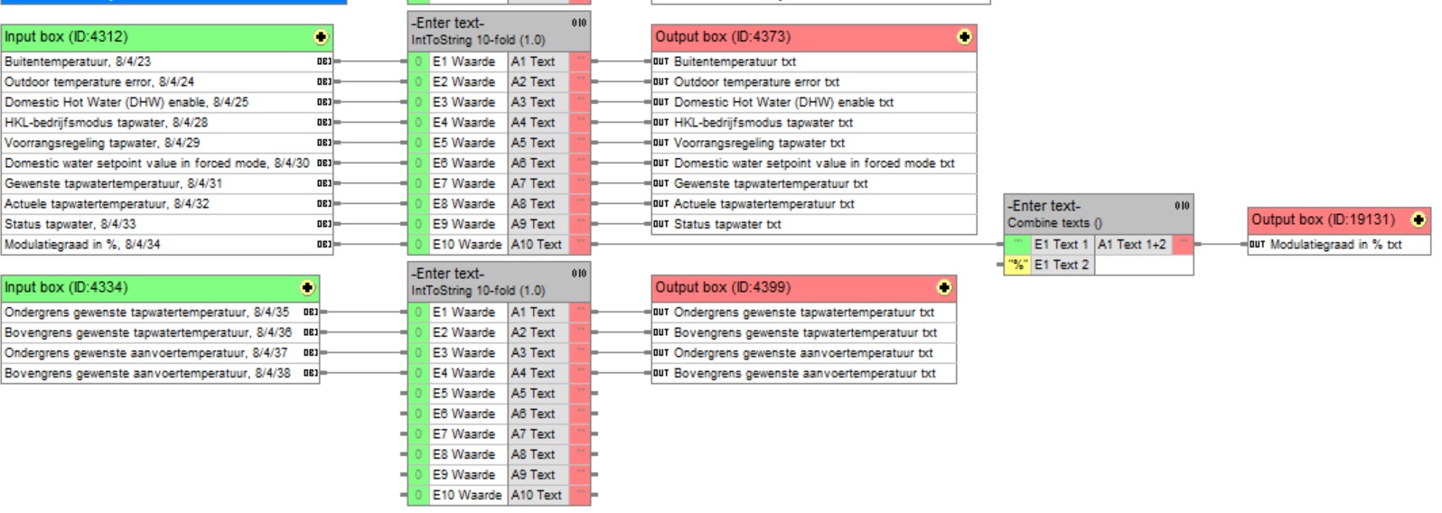

Re: Weergeven 2byte waarde quadclient (homeserver)
Heb de modules zelf gemaakt.
Soms zijn 't bestaande modules welke zijn aangepast aan mijn wensen.
Om al die objecten welke uit een Theben OT-box rollen zichtbaar te maken heb ik bv de 10310_IntToString_10fold.hsl gemaakt.
Is zeg maar de 10300_IntToString.hsl maal 10 in 1 blok.

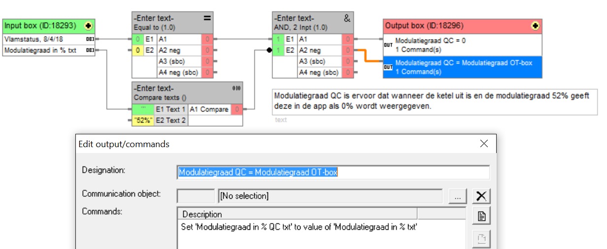

De modulatiegraad werkt bij mijn ketel een beetje eigenaardig.
Wanneer de ketel uit is staat ie op 52%...
Daar heb ik het volgende op bedacht:
Screen Shot 2017-05-02 at 03.08.32.jpg (118.92 KiB) 13318 keer bekeken
In plaats van die Equal to had ik waarschijnlijk de ingang van de AND kunnen voorzien van een negate zie ik nu.
