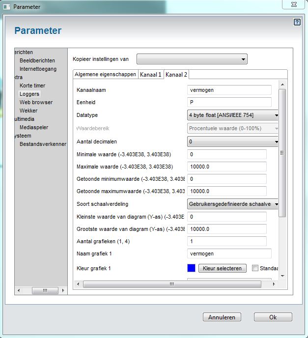

ik slaag er niet in om mijn vermogen grafisch weer te geven op mijn comforttouch
zie bijlage.
welke instellingen dien ik te gebruiken?
parameternumber 34 vermogenswaarde v ABB zs/s 1.1 komt wel binnen op mijn scherm via tekst (maar zonder logging) en de instellingen in IP PROJECT kloppen niet.
wie kan me helpen, wie is IP PROJECT kenner?

Eerste eens kijken of de verstuurde waardes er wel zo uitziet zoals jij het verwacht.
Staat in ETS de DPT goed ingesteld en zie je met de monitor ook de juiste waardes voorbij komen?

Thanks voor je reactie, intussen krijg ik een grafiek op mijn comforttouch, blijkbaar ligt dit aan het aantal decimalen.
dpt was correct in ETS en IPPROJECT.
zou je weten of je extra waardes kan afbeelden op Y as???
mvg jorgen
