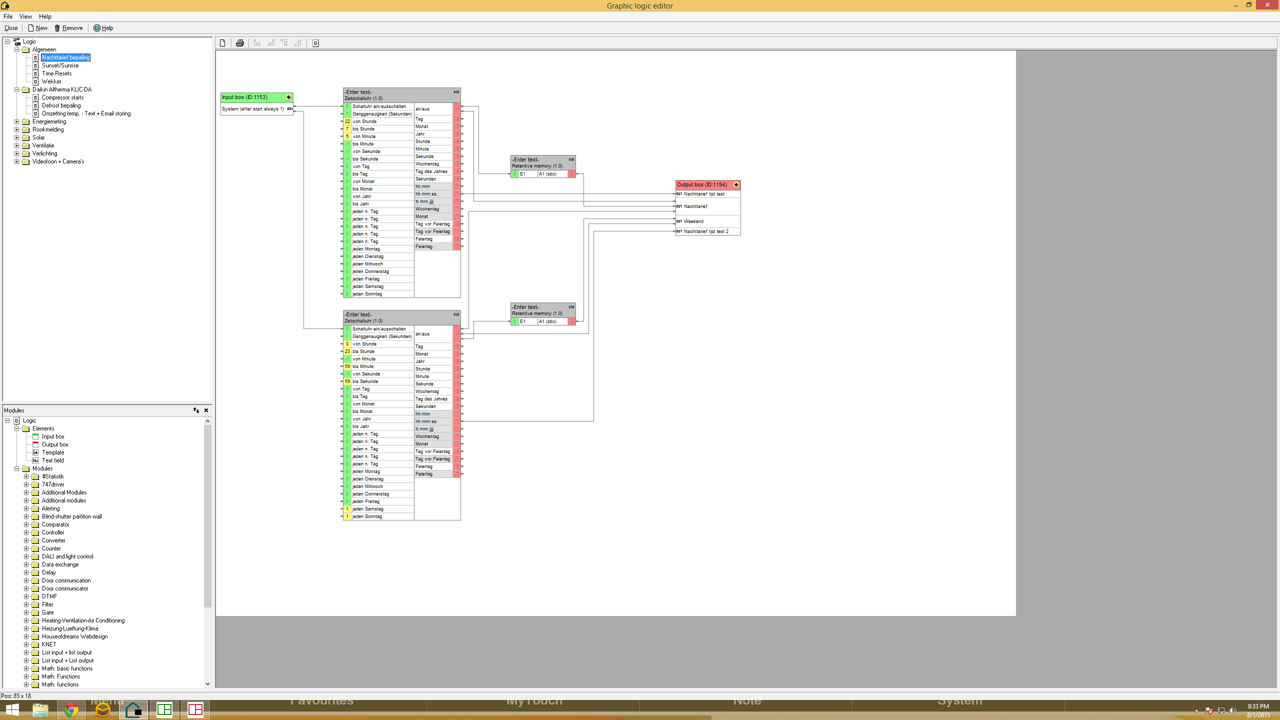

Ik had graag op een of andere manier een logisch contact verkregen om te verwerken in een aantal berekeningen naar energieverbruik.
Momenteel gebruik ik daarvoor een module die ik van het duitse knx forum genomen heb.
Dit lijkt echter niet te werken zoals ik het voor ogen heb.
Ik had graag een contact 1/0 gekregen dagelijks tussen 22h s'avonds en 7h s'morgens, en heel het weekend.
Ik heb een screenshot toegevoegd van de huidige logica. Ik merk nu vooral op dat smorgens na 7h het nog altijd zogezegd nachttarief is. Wat dus niet klopt.
Ook vandaag (zondag) was het dan weer geen nachttarief volgens de logica.
De klok van de HS staat correct trouwens.
Kan ik dit beter met iets anders oplossen?

Gewoon wat in elkaar te knutselen toch?
(uren>=7 and uren <=21) and (weekday>=0 and weekday<=4) --> hoog tarief en anders laag tarief.

Inderdaad.
Ondertussen had ik al zoiets in mekaar geknutseld.
Loopt momenteel en lijkt toch te werken.

Ik hang bij zo'n nieuwe functie graag een Save message in message archive command aan de uitgang.
Kun je naderhand goed zien of de functie correct werkt.
