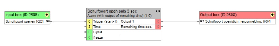

Ik heb onderstaande gemaakt in GLE:
Welke tijden ik ook invul de schakeltijd is ongeveer 1 sec. Wanneer ik via QC de puls geef duurt het ook ongeveer 1 sec voordat de schakeling plaats vind.
1 sec is soms te kort om de motor via de poortsturing te laten openen. De puls wil ik het liefst op 3 sec hebben dan weet ik zeker dat de poort open gaat.
Wat doe ik fout in GLE? Of zie ik iets over het hoofd....
Re: Pulsfunctie schuifhek
Als je de Help functie gebruikt van die alarm module zul je zien dat er voor de Output staat: "Alarm output (is set to 1 for exactly 1 second after expiration of time, then output is 0 again)".
Verbind die andere Ouput (Remaining time sec.) met een "equal to" comparator hangt welke met de waarde 0 vergelijkt.
De A1 uitgang gaat naar een Output box met daarin een Ouput/commands blok waarin je de betreffende GA op 0 wordt gezet.
De A2 neg uitgang hetzelfde maar dan het GA op 1 zetten.
Als je dan het alarm triggered gaat de remaining time naar bv 5 en zal de A2 neg uitgang een 1 geven.
Wanneer de remaining time 0 is zal de A1 uitgang een 1 geven.

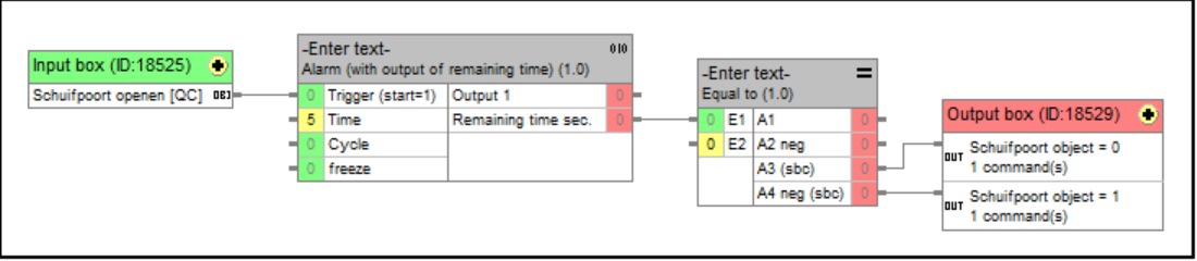

Zoiets als hieronder.
Schuifpoort openen [QC] zit aan een drukknop.
Wanneer je die aantikt in QC trigger je de alarm module en wordt de remaining time 5 sec.
Uitgang A4 van de comparator wordt dan 1 en het commando wat aan die uitgang is verbonden wordt uitgevoerd (schuifpoort switch object=1).
Door de A4 uitgang (SBC) te gebruiken wordt dat 1 maal gedaan.
Wanneer de remaining time 0 wordt dan geeft de A3 uitgang van de comparator een 1 en wordt de daaraan verbonden opdracht uitgevoerd (schuifpoort switch object=0).

Het is gelukt...
