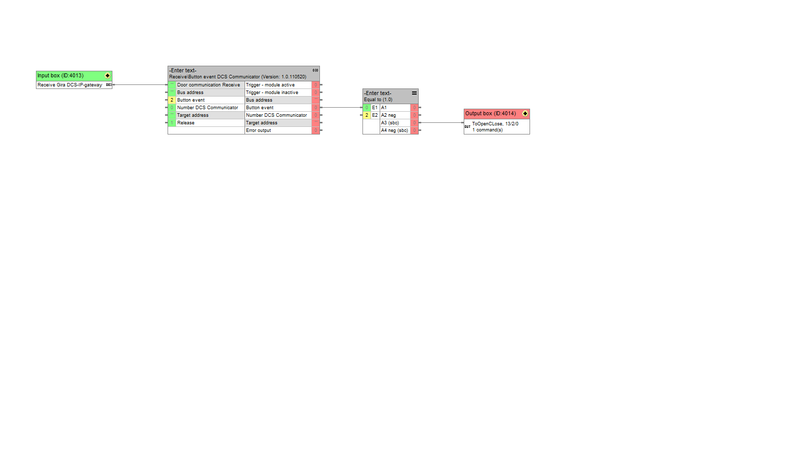

Re: HomeServer3 en DoorCommunicationSystem
Dag Allen,
Zover ben ik nu, werkt alleen nog niet...
Een tijdje niet meer het forum gevolgd...
Ik ben er een paar jaar geleden in geslaagd om die twee te koppelen, ik ben dus wat roestig, maar zal proberen antwoorden. Je geeft wel wat weinig informatie mee over de DCS apparaten die je hebt. Wat heb je? Enkel een deurbel? Een parlofoon? Een videofoon? Een keyless-in module?
In ieder geval zal je van het apparaat dat op de DCS bus zit en waarmee je wil communiceren, het DCS bus adres moeten kennen, en dat moet je ingeven in het veld "Bus address". Het is een hexadecimale waarde, iets in de zin van 0x258D46.
Dat heb jij niet gedaan, dus de module weet niet op welk signaal van welk bus device hij moet reageren.
Om de adressen te kennen, gebruik je de module "Determine basic parameters". Je schakelt die aan op de receive DCS input box, laat een bericht genereren door de DCS bus (druk op de bel of zo), en laat de output visualiseren op een pagina. Dan weet je de gegevens die je nodig hebt voor de hopen andere modules die je kan gebruiken.

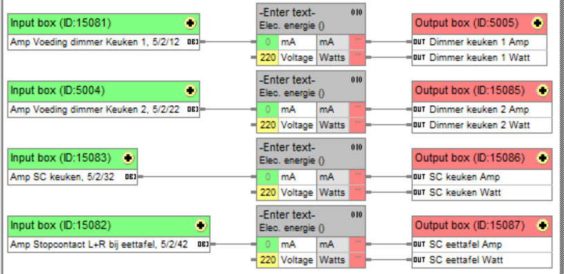

Hieronder een voorbeeld van een module welke ik gebruik om van de Gira 104500 schakelaktor met stroomdetectie de stroom en wattage zichtbaar te maken in QC met de Text display plus template.
Heb je anders 5 standaard modules voor nodig.
