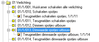

Ik ben er uit. Dankzij Gira, heb een mailtje gekregen uit Radevormwald.
Wat ik heb gedaan is bij het schakelgroepadres in Expert een central listen address gekoppeld (rechts klikken) met het groepadres van de terugmelding. Dit ook bij de dimwaarde met de terugmelding. En het werkt! Achteraf erg simpel, ik vroeg me al af wat de functie van de centraalfunctie precies was (de help van Expert is niet altijd even duidelijk).

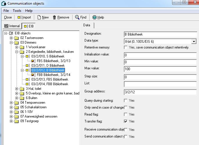

Ik heb de oplossing!
Heb diverse mannen van Gira in NL en DU gesproken vandaag.
Allemaal zeer vriendelijk en behulpzaam.
Heb de volgende procedure voor 1 dim kanaal gedaan en het werkt.
Steven heeft (uiteraard) gelijk.
Je hebt 5 aparte GA's nodig.
Schakel, Dim, Helderheid, Feedback Schakel en Feedback Helderheid.
De Feedback GA's in ETS bevatten slechts 1 object, de feedback zelf.
Wat ik dan doe in ETS is: File - Extract data (e.g. OPC) en exporteer de OPC file.
Dan in HS Expert 2.7: Communication objects - Import - Import OPC file
Kies de zojuist geexporteerde file, tick de 2 synchronize opties aan en druk OK.
Nu staan alle GA's onder het tabje EIB.
Ga nu naar een Schakel object van een dimmer.
Druk er op met de rechter muis en in het menu wat nu openspringt selecteer je de onderste: "Create central address (listening address)".
Vervolgens komt er een tab Data tevoorschijn aan de rechterzijde.
Naast "No selection" toets je op het vakje met de 3 puntjes en selecteer je het Feedback Schakel object,
Datzelfde herhaal je voor het Helderheids object.
Het resultaat ziet er als volgt uit:
