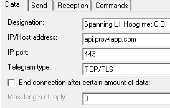

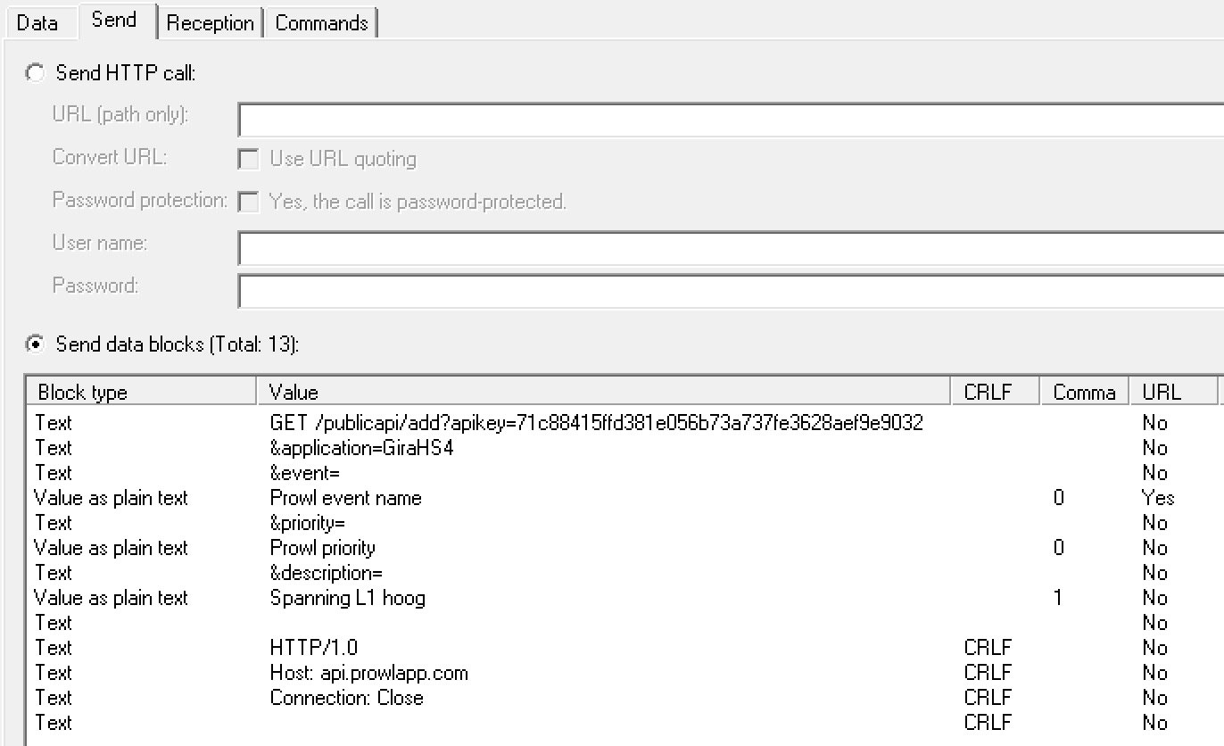

Voor het geval iemand wil weten hoe je Prowl in combinatie met een Gira Homeserver gebruikt:
Query and evaluate web pages/IP devices - Create web page/IP device (Simple evaluation)
De text regel boven de HTTP/1.0 regel bevat een spatie!
Je kunt op deze manier een Prowl notificatie sturen waarbij je de event name, priority, description en de waarde van 1 of meer communicatie objecten kunt wijzigen.
Daarmee is deze manier een stuk flexibeler dan wanneer je de HTTP call gebruikt.
