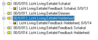

Hieronder screenshot van adressenconfig

Neem aan dat de Aan/Uit schakelaar in QC van Rood naar Groen gaat wanneer je een dimwaarde (bv 25%) invoerd?
Wat zie je in ETS?
Wanneer ik in QC een dimwaarde invoer zie ik in de ETS Group monitor eerst het dim commando naar het Helderheid groep adres van de dimmer (25%), dan het Feedback schakel groep adres (Aan) en even later het Feedback Helderheid groep adres (25%).
Heb jij dat ook?

Wat zie je in ETS?
Heb jij dat ook?
ja
Re: HS dimmer probleem
opgelost!
Schakelobject ook nog moeten toevoegen tot schakelfeedback groepsadres. :roll:
