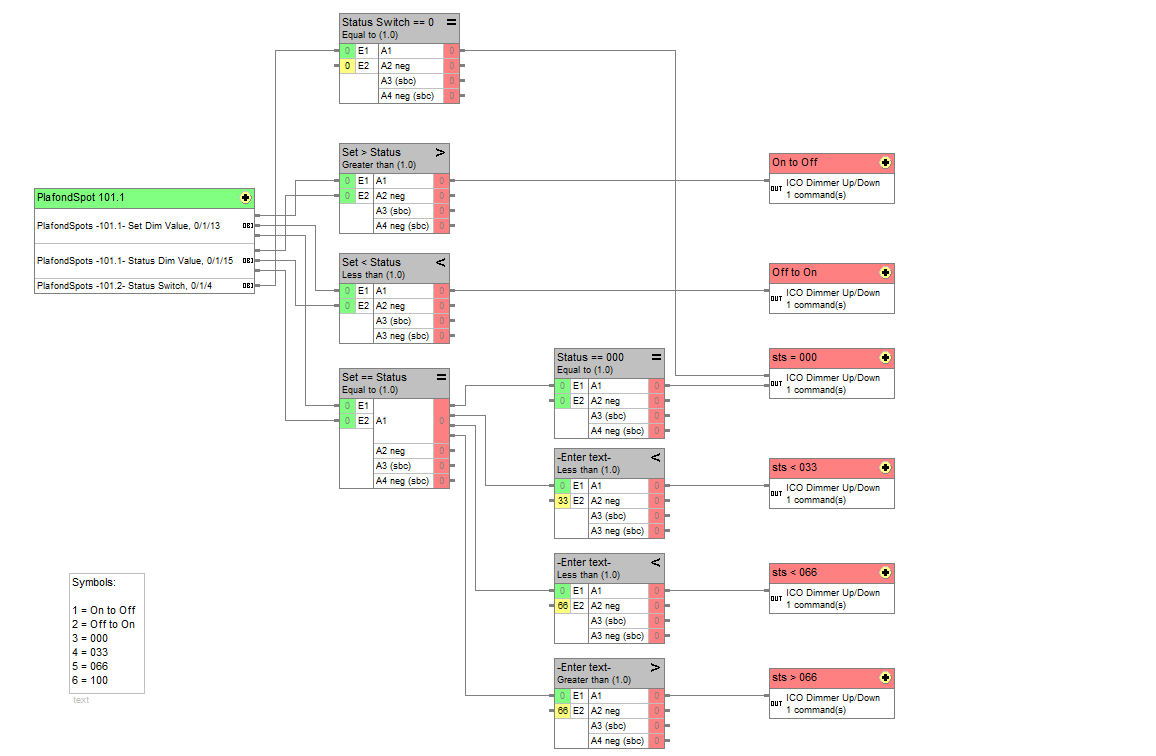

Wat ik doe/nodig heb is het volgende;
in een popup window gebruik ik 6 Icons voor de Status van de dimmer.
2 zijn gifs en 4 zijn statische Icons.
als het licht uit is zie je Icon lamp uit
bij 30 zie je lamp 30 %
bij 60 lamp 60%
en Meer dan 60 zie je lamp full
als de dimmer waarde kleiner is dan de gewenste zie je een gifje die beweegt van uit naar aan.
als de dimmer waarde groter is dan de gewenste zie je een gifje die beweegt van aan naar uit.
ik probeer dit met een logic sheet te doen, vandaar dat ik graag eerst de Status will uitlezen.
logic sheet
logic sheet
gr,
Ger
Re: Object lezen voor gebruik
Wil je de status uitlezen terwijl ie bv van 0% naar 100% gaat zodat je een min of meer actuele waarde van de lichtsterkte binnenkrijgt?
Vrees dat dat niet zomaar gaat lukken.
De feedback van de lichtsterkte wordt bij mijn Gira dimmers pas ge-update/verstuurd aan het einde van de dim operatie.
Probeer anders eens met de ETS groupmonitor de brightness value feedback van een langzaam opdimmende lamp op te vragen.
Wellicht mogelijk om het als volgt te doen:
Licht moet van <33% naar >66%
Eerst de brightness value op 33% zetten.
Wanneer de dimmer een brightness value feedback geeft van 33% de brightness value op 66% zetten.
Wanneer de dimmer een brightness value feedback geeft van 66% de brightness value op de gewenste waarde zetten.
Ben bang dat het dimmen dan wat minder vloeiend gaat verlopen doordat er tijd gaat zitten tussen de feedback en de nieuwe brightness value.
Het zou wellicht minder zichtbaar zijn wanneer het dimmen langzaam gaat.
