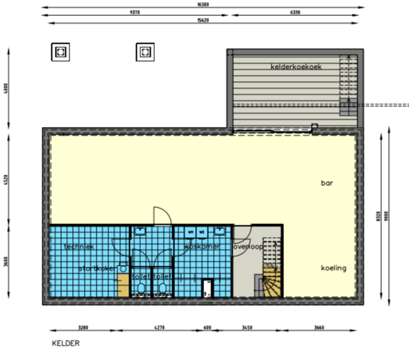

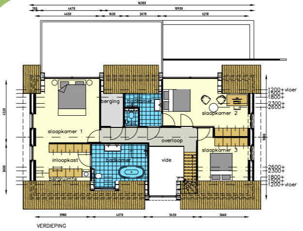

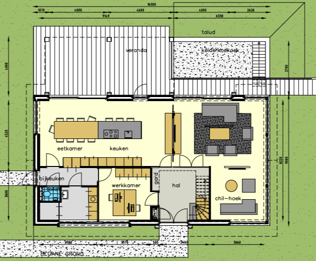

Hierbij wat foto`s toegevoegd van het huis om alles wat duidelijker te maken.
Er zullen nog genoeg vragen komen, maar ik probeer een lijst te maken van de te maken stappen en dit ook hier bijhouden.
Alvast bedankt,
Freddy
- Verdieping.PNG (123.61 KiB) 41347 keer bekeken
- Kelder.PNG (60.66 KiB) 41347 keer bekeken
- Begane grond.PNG (112.13 KiB) 41347 keer bekeken

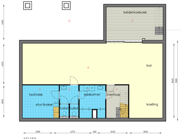

Eindelijk weer wat tijd gehad om verder te gaan met mijn stappenplan.
Hoe zou ik de kelder moeten aanleggen om tot een goed KNX plan te komen?
Kelder Ruimte A Kelderkoekkoek,
-4 lampen in de zijwanden (2 links / 2 rechts)
-Storingsmelding van de lenspompen (2 stuks)
Ruimte B Bar en Koeling,
-Diversen inbouwspots in het plafond.
-Koof met led verlichting in de hoeken van de bar/koeling.
-Vloerverwarming.
-1 paneel voor de bediening van ruimte A,B en G
Ruimte C Techniek,
-Aanwezigheidsmelder voor verlichting
-Hier komt ook de warmtepompinstallatie en verdeelkast/KNX.
Ruimte D Hal, Toilet,
-Aanwezigheidsmelder voor verlichting in hal en toilet.
Ruimte E Waskamer,
-Aanwezigheidsmelder voor verlichting.
Ruimte F Overloop,
-Schakelar voor verlichting.
Ruimte G Tuin,
-In de toekomst maar nu wel rekening houden met KNX
Tot zover de Kelder, ik probeer komende week de begane grond wensen te plaatsen.
-Vloerverwarming.
Ruimte C Techniek,
Ruimte E Waskamer,
Ruimte F Overloop,
Ruimte G Tuin,
