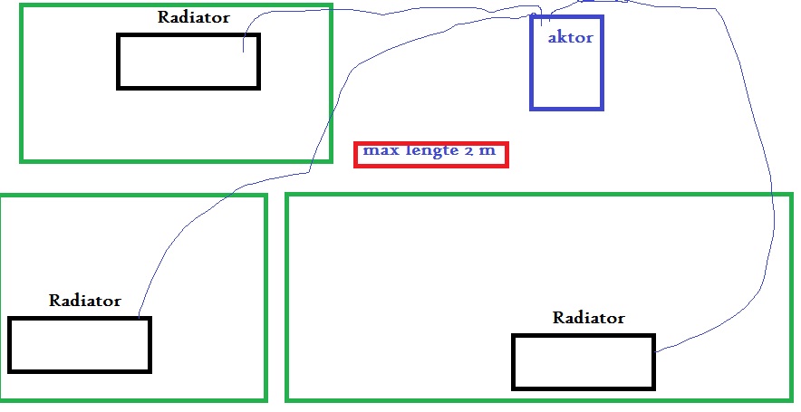

Stel maar dat ik de verschillende valves van radiatoren van mijn woning op een heatingaktor wil aansluiten. De lengte van de valve kabel is max 2 meters, en ik wil mijn aktor in de elektrische kast naast de andere knx compnenten plaatsen, maar het probleem is de afstand tussen verschillende valves en de heatingaktor, hoe kan men dit probleem oplossen?
Ik wil themoelektrische valves gebruiken.
