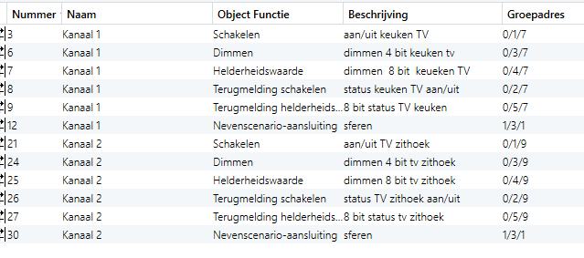

Ik gebruik volgende structuur, zie bijlage.
Per kanaal van een dimactor is de subgroep steeds hetzelfde nummer
Hoofdgroep 0 is voor verlichting
middelgroep 1 voor schakelen
middelgroep 2 voor status schakelen
middelgroep 3 dimmen 4 bit
middelgroep 4 dimmen 8 bit
middelgroep 5 8 bit status
mvg
