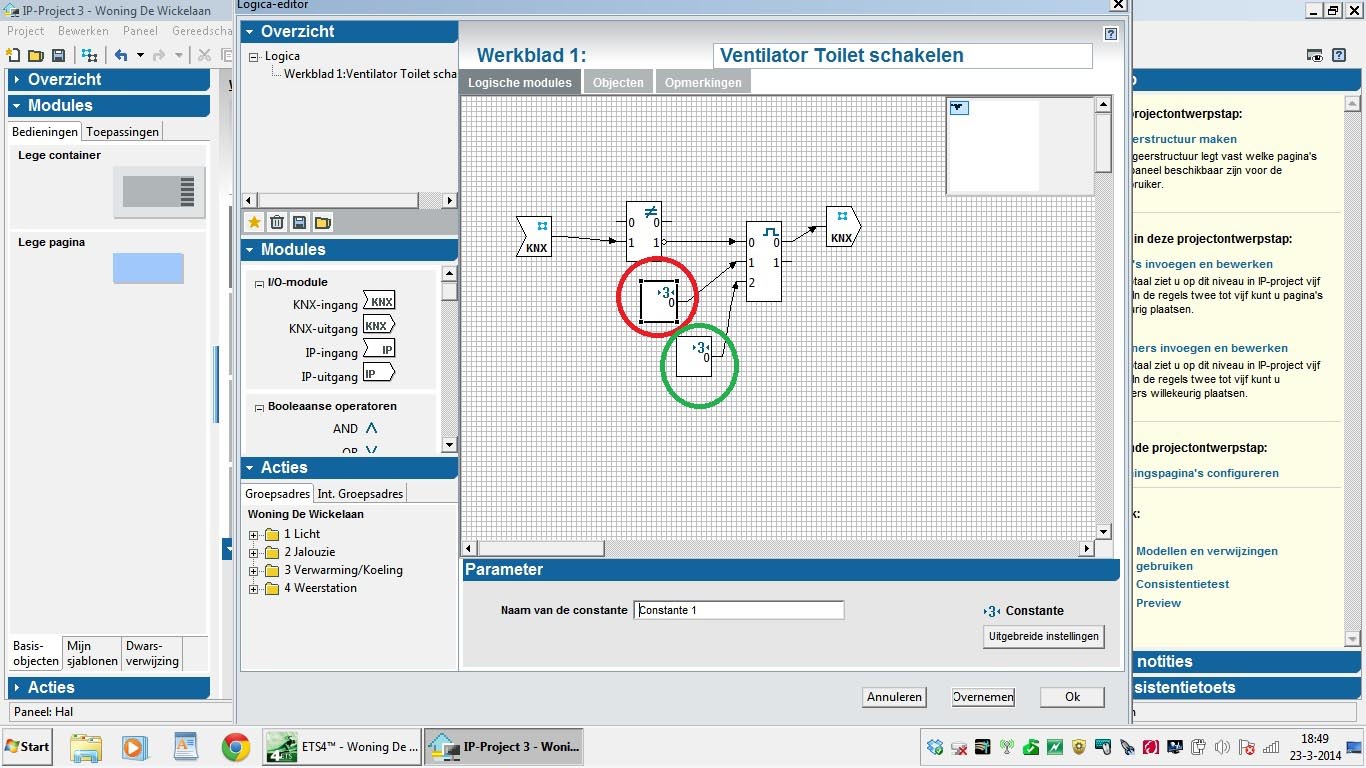

Ik probeer met de logische editor van een Busch & Jaeger Comfort Touch het volgende te bereiken:
Wanneer ik de aan de KNX ingang een groepsadres hang moet bij een uit signaal een trappenlichtfunctie met een looptijd van 3 minuten worden opgestart voor het groepsadres wat aan de KNX uitgang hangt. De logische functie heeft twee constanten nodig, de looptijd en het aantal cyclus, deze worden door constant objecten doorgegeven aan de trappenhuisfunctie.
Welke waarde moet ik opgeven in de door rood en groen omcirkelde objecten.
In principe werkt de logische schakeling zoals nu weergeven in de bijlage, maar de trappenhuisfunctie wordt genegeerd.
Tips en suggesties worden zeer op prijs gesteld.

Je bijlage ben je denk ik vergeten om mee te posten, tenmiste ik zie het nergens terug, dus daardoor komt je bericht niet goed over.
om de trappenhuis functie te actieveren moet je volgens mij een aan commando sturen, misschien dat dat helpt met het oplossen van je probleem?
Wat wil je precies doen als ik vragen wag, wat zijn bijvoorbeeld jou voorwaarden voor dat de trappenhuisfuctie geactiveerd moet worden?

Mijn excuses de bijlage bleek te groot te zijn, dus werd niet geaccepteerd. Mijn voorbeeld heb ik inmiddels werkend, de constante in de rode cirkel moet het aantal seconden zijn en de groene cirkel het aantal cyclus.
Ik wil deze logische schakeling echter uitbreiden, met het volgende als het GA aan de KNX uitgang reeds aan staat en het GA aan de KNX gaat weer aan moet GA aan de KNX uitgang uitgeschakeld worden.
