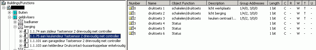

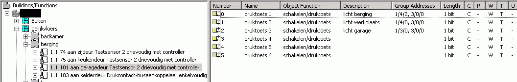

Terugmelding is niet nodig als het statusobject in de tastsensor hetzelfde is als het switchobject. Zie onderstaand voorbeeld. Al de druktoetsobjecten zijn writable.
Als ik op de ene tastsensor bvb het licht werkplaats indruk, dan wordt het groepsadres 1/4/0 verzonden, maar op de andere tastsensoren komt dit groepsadres toe doordat ze writable zijn en uiteraard ook op dit groepsadres zenden en ontvangen. Dus op de andere sensoren wordt dit verwerkt en het statusobject van die verandert ook.
De terugmelding zit dus impliciet in de tastsensoren er al in.
Indien het statusobject werkelijk apart is, dan doe je zoals egfdevos zei.
