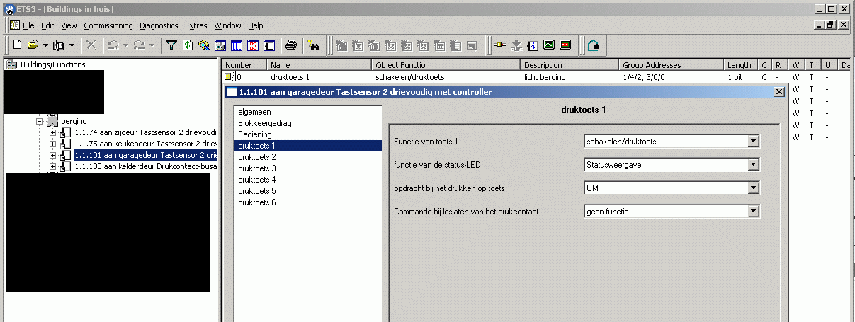

Ik ben lichtjes geïntrigeerd want er zijn een paar dingen die me niet duidelijk zijn.
1) Wat bedoel je exact met het status-object in jouw geval, want er zijn veel schakelaars zonder een dergelijk object voor je toepassing. Indien je bedoelt de "LED" die aangestuurd wordt, dan zie ik niet waarom je dat voor een licht schakelaar zou moeten apart aansturen, als de LED van de schakelaar zelf gebruikt wordt. Je zet gewoon de LED op statusweergave en dan heeft ie altijd de goede waarde. Bij een Gira tastsensor 2 bvb heb je geen statusobject als je een druktoets als schakelaar instelt, maar wel als de druktoets geen functie heeft, of als twee druktoetsen als wip worden gebruikt.

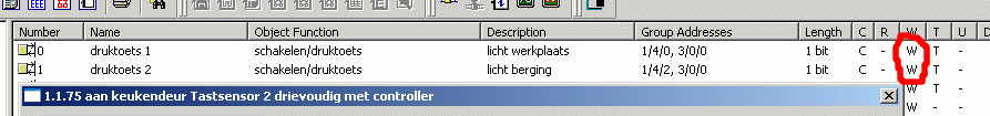

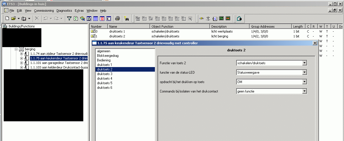

Re: Gebruik status adressen
egfdevos schreef: Op het moment dat je de "om" functie gaat gebruiken loop je tegen dit soort problemen.
Een simpel voorbeeld voor 2x drukken probleem is bijvoorbeeld als je op jouw Gira tastsensor 2 i.p.v. een wip, druktoetsen met "om" functie gaat gebruiken om het licht te schakelen.
Probeer maar eens een werkende wisselschakeling te maken met twee druktoetsen als "om".
Dat gaat niet lukken want je hebt standaard geen feedback in je Gira tastsensor druktoets.
Je zult read-vlaggen aan moeten zetten want je hebt geen status-object.
Nu ben ik pas echt geïntrigeerd. Ik doe dat en zie geen enkel probleem. Voorbeeld: berging licht geschakeld op drie tastsensor 2's van Gira, de druktoets als "OM" en status LED als "statusweergave". Zie mijn twee screenshots hieronder. Geen enkel probleem. Druk ik op één van de tastsensoren, dan gaan de status LEDS van de andere mee uit en aan en gezien het OM is schakelt ie van aan naar uit en omgekeerd op de drie plaatsen.

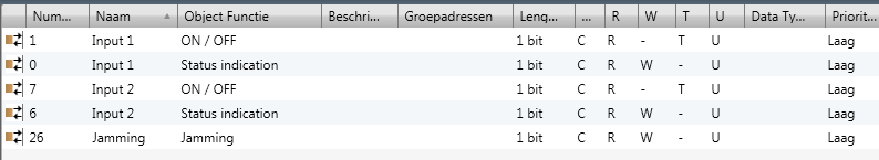

Even een beter voorbeeld dan:
Deze komt van een inputmodule.
Ingang ingesteld op schakelen met "om" functie.
Heb ook de status indicatie geactiveerd voor de volgende uitleg.
Als ik alleen met deze 2 schakel-objecten en natuurlijk een actor-object een schakeling maak zal deze niet goed werken. (Kun jij testen door de Write vlaggen te deactiveren)
Ik heb 3 opties om het werkende te krijgen.
1: extra status groepsadres maken met status-objecten (0 en 6) en actor status-object
2: activeer de Write vlaggen van schakel-object (1 en 7).
3: de schakel-objecten (1 en 7) en status-objecten (0 en 6) en actor-object en één groepsadres
