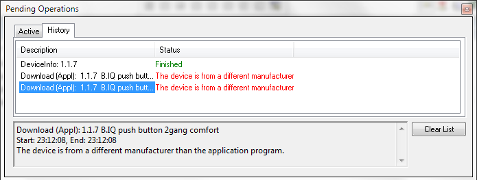

Hoi gorie dit topic is al weer van een tijdje geleden, maar kan je misschien stap voor stap uitleggen wat je hebt gedaan?
Ik probeer hier mijn testopstelling aan de praat te krijgen, maar ik krijg mijn B.IQ 2voudig comfort niet aan de praat. Ik kan een fysiek adres toekennen aan de buskoppelaar. Maar als ik "download application program" doe dan krijg ik de volgende foutmelding:
Download (Appl): 1.1.7 B.IQ push button 2gang comfort
Start: 23:06:41, End: 23:06:41
The device is from a different manufacturer than the application program.
Ik weet niet hoe ik verder kom.

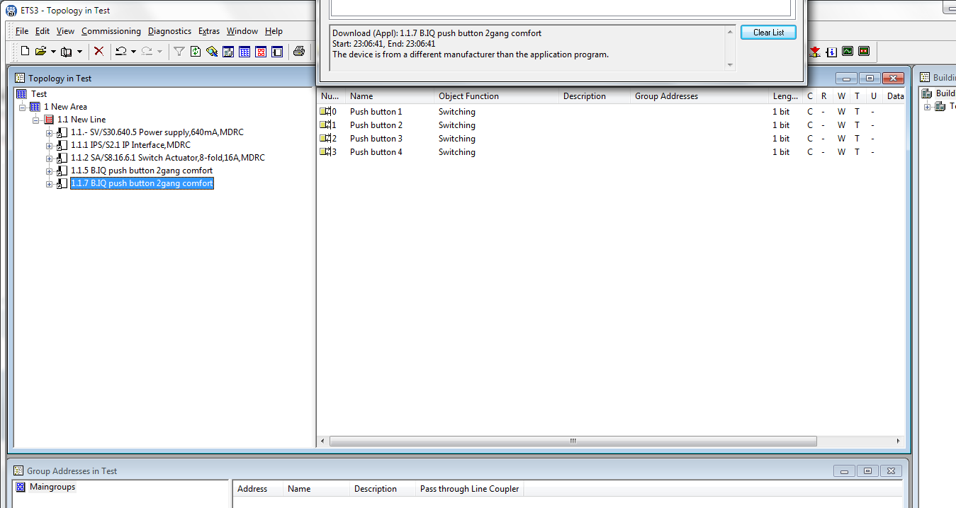

Wat ik heb gedaan:
1) Buskopperlaar aan de bus gehangen.
2) Applicatie gedownload van de Berker website 7516259x.vd1 en importeerd
3) Device toegevoegd
4) Fysiek adres toegekend (1.1.7) (Download... --> Program Individual Address) (met programeer knopje indrukken enzo)
5) B.IQ schakelaar op de buskoppelaar gezet.
6) Download... --> Download Application Program
Vervolgens krijg ik de foutmelding zoals op de toegevoegd afbeelding.

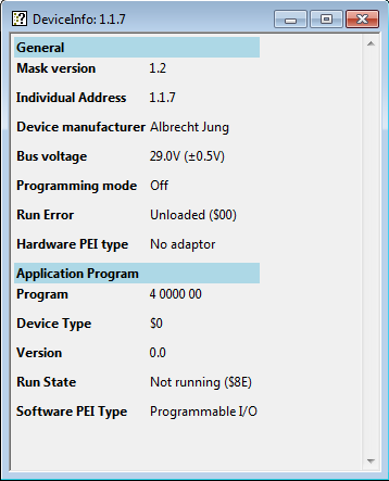

Wat ik vreemd vind is dat wanneer ik device info doe (remote) dan krijg ik o.a.:
Device manufacturer Albrecht Jung
Ik zou toch zweren dat het Berker producten zijn...? Ik heb het met twee buskoppelaars getest en beide geven dezelfde informatie.
Enig idee wat ik verkeerd doe?
Wat ik heb gedaan:

Volgens uwe ets zijn uw schakelaars niet van Berker maar van Jung. Dus wie is er verkeerd bezig, jij of ets
