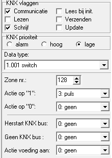

Ik heb ook een Satel met een ....... module.
Ik heb zoals brammetje, de status van mijn ingangen (inbraak) nar KNX lopen.
Maar ik heb ook 2 uitgang van KNX naar inbraak, maar alleen om het inschakelen van het alarm, uitschakelen heb ik bewust niet gedaan, dat vind ik te riskant.
Het lijkt er overigens wel op dat jij zone 31 en 32 voor 2 doeleinde hebt gebruikt of zie ik dat verkeerd? foutje, had niet gezien dat het de uitgangen zijn.
Satel - KNX Specificaties.PNG (5.71 KiB) 28822 keer bekeken
Satel - zone 128 voor inschakelen alarm.PNG (1.52 KiB) 28822 keer bekeken
