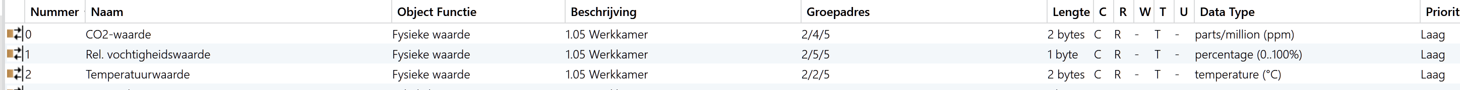

De luchtvochtigheidsmeter is van Schneider MTN6005-0001.
Ik gebruik de applicatie V1.2
Bedankt voor je snelle reactie.

Dat is de relatieve luchtvochtigheid en die is normaal in % ja. Dus 1byte.
Denk dat jij de absolute lucht vochtigheid wil zien.
Edit: Correctie, ook relatieve luchtvochtigheid hoort 2byte te zijn (DTP 9.007), dus foutje van Schneider

Ben wel benieuwd waar je zo snel die informatie vandaan haalt dat het een 2 byte (9.007) moet zijn, ik kan het nergens terug vinden.

Die informatie had ik uit ETS5, bij data types staat wat waarvoor bedoeld is.
Je kan proberen een mailtje naar MDT te sturen hierover. Lijkt erop dat ze de enige hierin zijn.

Welk DPT moet worden genomen, staat in de KNX Specifications. Die kan je gratis "kopen" in je myKNX account. je hebt document 3/7/2 nodig.
