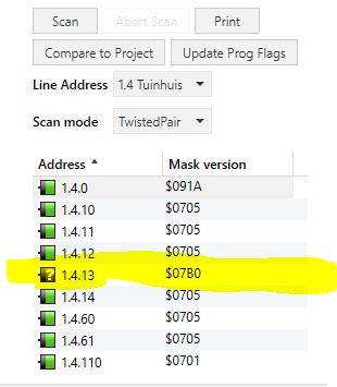

Alleen krijg ik bij een lijn scan adres 1.4.13 nog altijd te zien terwijl het niet meer in mijn project zit (zie printscreen).
Ik zie geen mogelijkheid in ETS om daar iets aan te doen, iemand een idee

Mogelijk toch ergens op de een of andere manier een dubbel adres in gekomen, en dat dat de reden is geweest dat je hem niet kon programmeren.
En nu dus naar voren komt omdat het device er nog wel is, maar jij alleen niet weet welke het is?
Misschien kun je bij Diagnose een Busdeelnemerinfo uitvoeren op 1.4.13?
