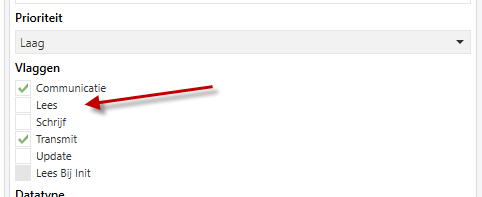

Ik heb een vermoeden, dat dit hier mee te maken gaat hebben?
Dit is aangevinkt bij "bureau" maar niet bij "keuken"? Lijkt me toch logisch denk ik... Weer veel te lang geleden dat ik nog met de programmatie bezig geweest ben :)

Inderdaad, de leesvlag aanvinken.
