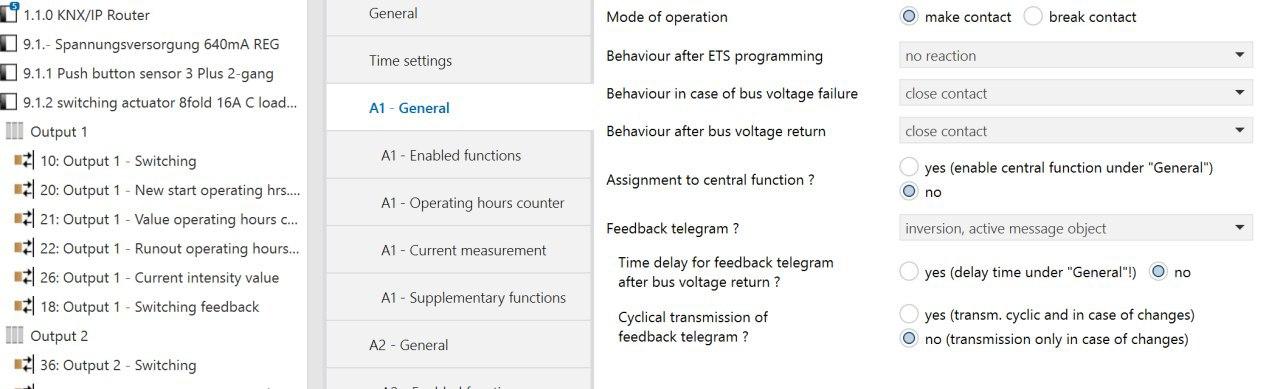

Goedemiddag,
ik heb een "Gira switching actuator 8 fold 16a c load dra"
bij de instellingen heb ik de keuze wat voor feedback telegram ik wil hebben
  1. None
  2. no inversion, active message object
  3. no inversion, passive status opject
  4. inversion, active status object
  5. inversion, passive status object
nr 1 lijkt me vrij duidelijk.
echter heb ik alleen bij optie 4 de mogelijkheid om een groepsadres toe te voegen aan "switching feedback"
Maar zoals te verwachten is werkt dit precies omgekeerd van wat ik nodig heb.

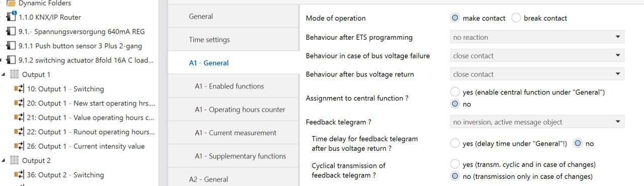

Als ik optie 2 (of een van de passive) opties kies ontbreekt de mogelijkheid
de kans is groot dat ik iets verkeerd doe. maar hoor graag wat. aangezien ik hier al geruime tijd tegenaan loop.
Voor de visualisatie heb ik 2 groeps adressen nodig (command & status) en zou dit graag werkend willen krijgen.
Alvast bedankt voor jullie hulp
koos147
Berichten: 7
Lid geworden op: za 03 aug 2019, 18:33
Re: Gira switching actuator geen feedback telegram
Bericht door koos147 »
en zoals wel vaker. als je eenmaal om hulp gaat vragen vind je alsnog zelf de oplossing :)
ik zocht de feedback van output 1 onder het kopje output 1, waar hij wel stond als ik "inversion" koos.
echter staat hij niet onder de blokjes output maar daar onder staan nog 8 losse feedback channels.
