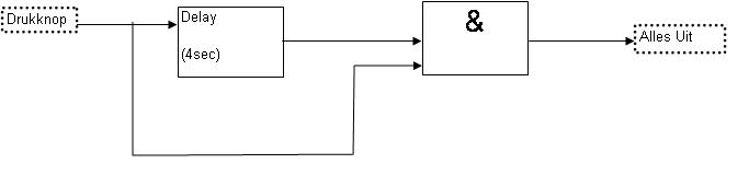

Ik maak gebruik van een Busch Jaeger schakelaar. Ik kan geen tijd instellen als ik de wipper instel als jaloezieschakelaar. De kort/lang oplossing die jij voorstelt werkt wel :-) alleen staat dan de lang functie voor mijn toepassing standaard te "kort" ingesteld. Is er nog een andere mogelijkheid of zie ik iets over het hoofd.
Re: Starters vragen
Geplaatst: wo 20 okt 2010, 12:54
door KNX starter
Wijnand,
Het volgende heb ik in de logische editor geprobeerd te bouwen maar werkt helaas niet, enig idee waar dat aan kan liggen. Ik maak gebruik van een 4V BJ-schakelaar.

Re: Starters vragen
Geplaatst: do 21 okt 2010, 22:57
door Wijnand
Wat is het type nummer? Dan kijk ik er eens naar
Re: Starters vragen
Geplaatst: wo 27 okt 2010, 07:59
door KNX starter
Het type van de 4V BJ schakelaar: 6127-101 of 6127-84-101.
Re: Starters vragen
Geplaatst: wo 27 okt 2010, 20:51
door Wijnand
Als ik het zo zie, ga ik mee met Mattias. Dan is de tijd niet in te stellen (bij dit type dan), maar wel een 0/1 schakeling voor kort en lang.
