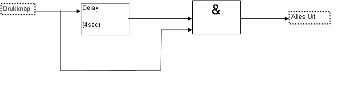

Het volgende heb ik in de logische editor geprobeerd te bouwen maar werkt helaas niet, enig idee waar dat aan kan liggen. Ik maak gebruik van een 4V BJ-schakelaar.

Wijnand
Berichten: 210
Lid geworden op: vr 14 aug 2009, 20:00
Re: Starters vragen
Bericht door Wijnand »
Wat is het type nummer? Dan kijk ik er eens naar

Wijnand
Berichten: 210
Re: Starters vragen
Als ik het zo zie, ga ik mee met Mattias. Dan is de tijd niet in te stellen (bij dit type dan), maar wel een 0/1 schakeling voor kort en lang.
