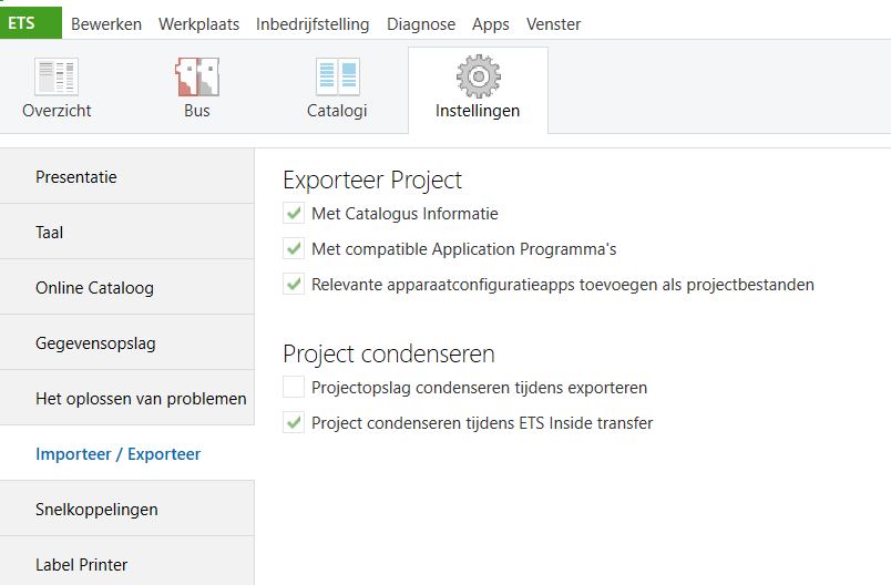

Het kan zijn dat de export van de catalogus niet is aangevinkt.

Hallo Cevers,
Het 3e vinkje staat bij mij inderdaad uit.
zal het van het weekend eens opnieuw proberen met dat vinkje.
