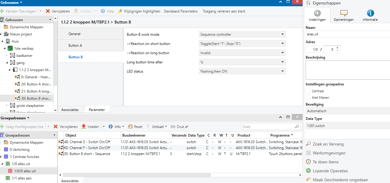

Ik probeer een scene te maken om alle lichten uit of aan te schakelen met 1 bepaalde knop maar ergens gaat het fout. Het lukt me om via de schakelaar 1 bepaalde lamp aan te sturen maar niet om er meerdere aan te sturen. Ik heb dit eerst proberen te doen via een groepsadres (https://www.youtube.com/watch?v=cNpEjotJI4U&t=7s) maar dat lukt niet. Iemand met enige ervaring die direct iets ziet?

- 2019-02-27 08_52_50-ETS5™.png (72.02 KiB) 17459 keer bekeken

uit / aan schakelen van een groep verlichting is geen scene maar een groepsschakeling.
Neem een groepadres voeg daar alle uitgangen(lampen) aan toe en je ingang(aan/uit knop) klaar.
Geen scene, geen sequence gewoon simpel schakelen.
Een "ingang" kan maar naar 1 groepsadres zenden - naar meerdere luisteren.
Een "uitgang" kan naar meerdere groepsadressen luisteren.
Bij een scene moet je denken aan het oproepen van een vooraf gedefinieerde toestand van de verschillende "uitgangen"
(Uitgangen hoeven niet dezelfde toestand te hebben.)
Je kan het maken zodat het lijkt op aan / uit schakelen maar wat je dan doet is een scene voor "aan"
(waarbij de uitgangen de toestanf aan hebben)
maken en een tweede scene voor uit maken.

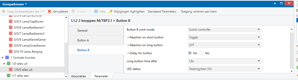

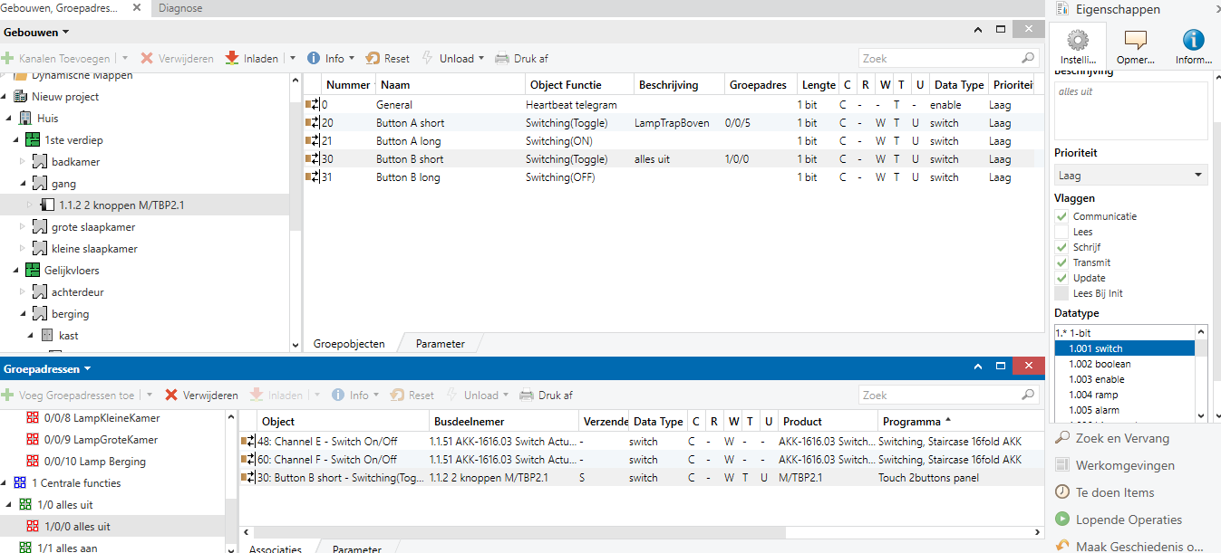

bedankt voor de reactie, het is namelijk wel zo dat ik een poging heb gedaan zoals je zei: een groepsadres met daar in de knop en de lampen die je wilt aan of uit hebben... (zie bijlage).
Probleem is echter dat ik dit niet werkende krijg, enig idee wat ik dan fout doe?

- parameters van de knop

- groepsadres
- 2019-03-01 22_19_52-ETS5™.png (79.99 KiB) 17425 keer bekeken

Knop staat op "kort drukken" + "toggle".
M.a.w. kort druk resulteert in het om aan en om uit van de twee lampen.
Had jij niet Object 31 moeten hebben. "Lang drukken" + "uit"
Heb je zowel de knop als de actoren bijgewerkt?

op elke knop op de schakelaar kan je 2 functies zetten (kort en lang drukken op de knop). Heb met beide al een poging gedaan. Het rare is dat, als ik 1 lamp wegdoe het wel lukt...
Re: scene maken
En wat zegt de busmonitor als je op de knop drukt?
en wat gebeurd er als je via de busmonitor adres 1/0/0 uit zet, werkt het dan wel met meerdere lampen? (wat wel zou moeten).

bedankt dré, het aansturen via diagnose van het groepsadres werkte niet. ik weet ondertussen dat het beter is van een nieuw groepsadres aan te maken en daar alle schakels van de relay aan te koppelen en vervolgens een schakelaar te programmeren om deze alles uit of aan te doen.
Wat ik ook weet ondertussen is dat je ook de relay moet voorzien van een nieuwe programmatie telkens er een groepsadres bijkomt
Zo is het met gelukt via knx virtual om 2 lampen aan te schakelen met 1 schakelaar... Scenes is voor een volgende keer
