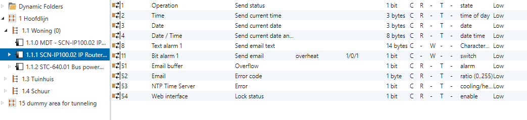

Ik heb een group adres 1/0/1 die "aan gaat" als temp hoger is dan 28° en uit als die lager is.
Group adres ingevuld in output actor en ik zie dat die respectievelijk aan/uit gaat op basis van de temperatuur. Trouwens ik zie het groupsadres ook op de bus als ik die monitor.
group adres staat ook bij de bit alarm 1 zoals je hieronder kan zien.
group adres.PNG (24.82 KiB) 10390 keer bekeken

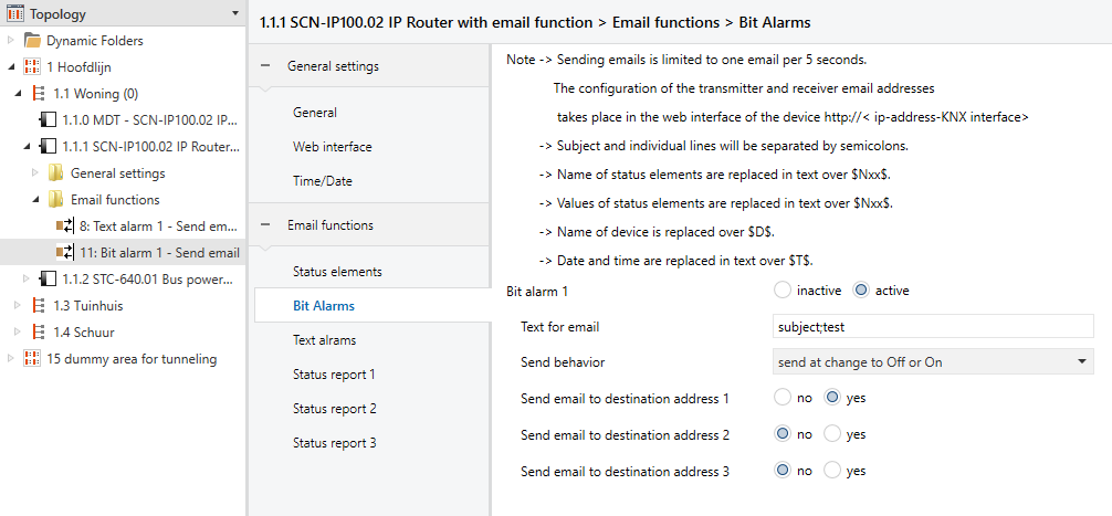

config van bitalarm:
bit alarm.PNG (47.34 KiB) 10390 keer bekeken
Ik verwacht dus een email telkens de waarde van aan naar uit gaat en van uit naar aan, maar krijg niets in mijn email account.

Re: MDT SCN-IP100.02 E-Mail client
Geen idee
Maar ik zie daar object 52: email - error code misschien deze ook eens gebruiken.
Dat deze dan de fout aangeeft.

En wordt er een error code gepubliceerd op het groepadres dat aan object 52 hangt?
Coppensw
Berichten: 88
Bericht door Coppensw »
misschien doe ik iets fout, op dus bus zie ik niets verschijnen van foutmelding, of moet ik dan een groeps adres zetten op object 52 ?
ben nog een leek en dus mijn excuses mocht dit een domme vraag zijn
Berichten: 886
Je meot inderdaad een groepsadres koppelen aan object 52 error mail, wanneer je dit doet en je probeert een mail te sturen en dit lukt niet, is er een grote kans dat er een waarde tussen de 0 en 255 wordt gestuurd, wanneer dat gebeurd moet je even kijken in de middels de handleiding kijken wat die foutcode precies betekent en zo zou je misschien de fout kunnen opsporen en herstellen.
