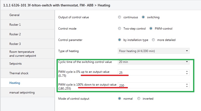

In de eigenschappen van mijn thermostaat zie ik dat voor PWM moet je twee cyclus waarden ingeven, normaal gezien wordt altijd één cyclus waarde ingegeven die bepaalt hoe lang moet de valve open zijn: Bv. met cyclus= 10% en tijd= 10 min is het 1 min.
kan iemand uitleggen wat die waarden zijn? en hoe wordt dat berekend?
alvast bedankt
Re: PWM
:| Lees nog eens goed wat er staat.
Er word maar één cyclustijd gevraagd.
Die andere twee dingen tja het staat er wat ze doen.
Wat de waardes betreft.
0-255 is de KNX waarde.
Die zetten we om naar 0-100% van de cyclus tijd.
In dit voorbeeld:
cyclus tijd = 20min.
0-25 = 0%
25-230 = 0-100%
230-255 = 100%
