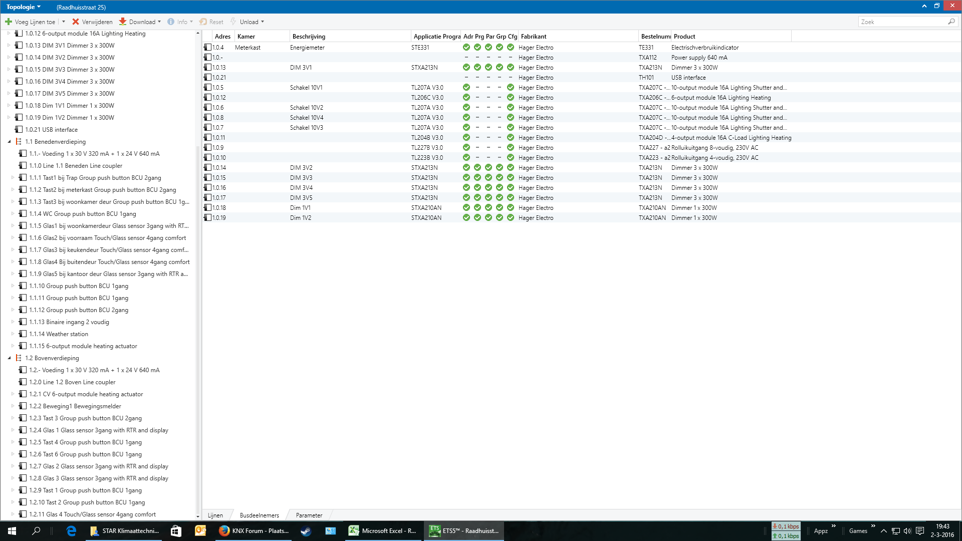

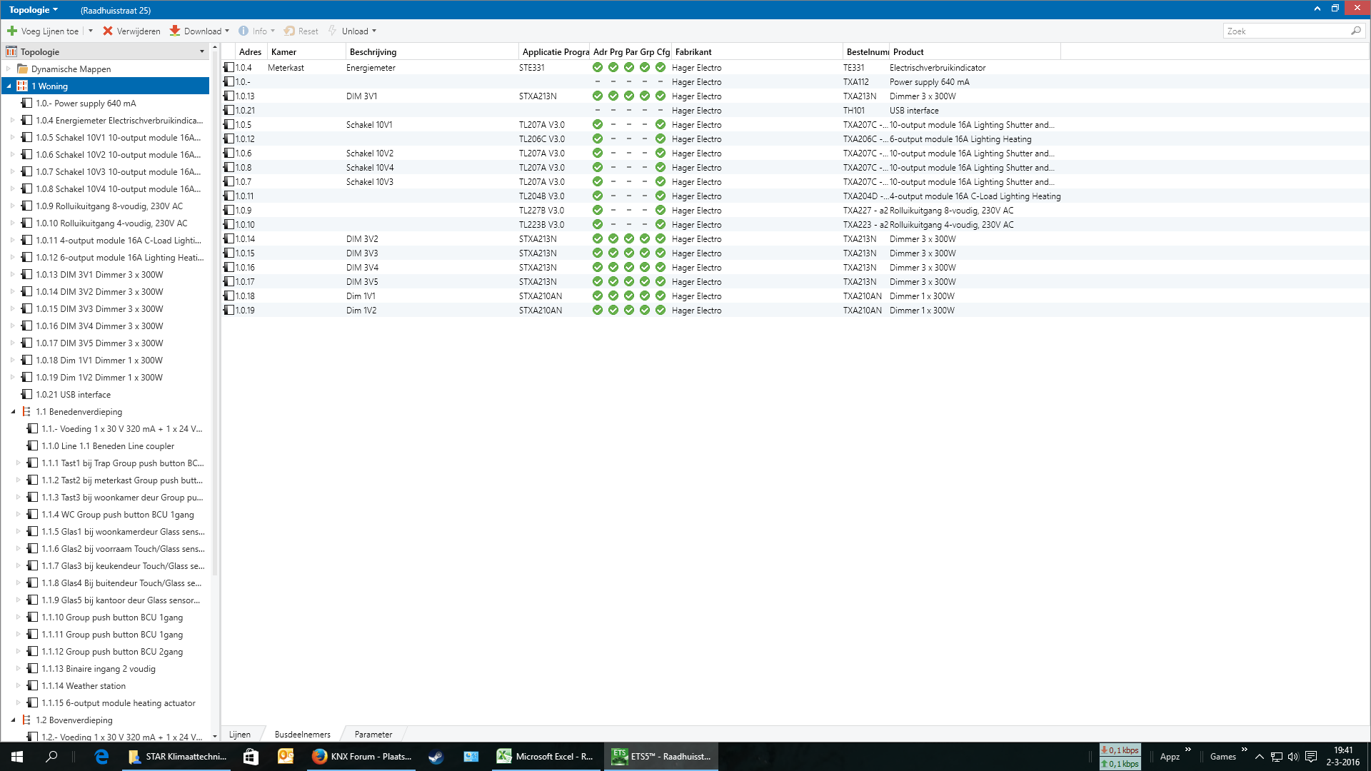

Ter verduidelijking van de gebruikte topologie hierbij 2 screens, dat zegt veel meer dan mijn woorden.
Zoals je ziet staan alle dimmers en actoren op lijn 1.0, in deze lijn staat ook de usb interface.
en de tast sensoren op de lijn 1.1 en 1.2 de enige 2 actoren die niet in lijn 1.0 zitten zijn de verwarmingsactoren omdat deze namelijk in de lijn 1.1 en 1.2 beter uitkwamen met bekabelen.
De reden van de lijnkoppelaar is dat ik graag ruimte wil houden naar de toekomst toe en het leek me persoonlijk wat overzichtelijker om het per lijn te programmeren aangezien het me eerste keer is en het was ook een beetje het advies van Hager en de instantie waar ik mijn basis cursus heb gevolgd.
