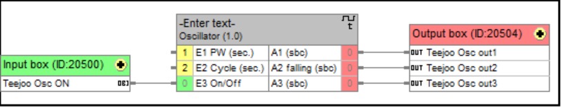

Ik ben weer op zoek naar een logic module waarbij als een input hoog is, een uitgang om de seconde aan/uit/aan/uit enzovoort gaat.
Als de input laag is moet de uitgang weer uit zijn.
Heb reeds een aantal modules geprobeerd, maar telkens faalt er wat....
Ben er nog niet zo handig in...
Bedankt alvast.
Re: Logic module aan/uit aan/uit
De oscillator geprobeerd?
Screen Shot 2016-02-12 at 21.34.41.jpg (39.35 KiB) 8286 keer bekeken
Uitgang 3 doet wat jij wilt.

Hmmm. Is zo simpel.
Zat in allerlei modules te kijken, had de oscillator nog niet gezien!
Bedankt 747 driver.

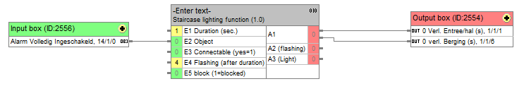

Ik ben zelf ook even bezig geweest, ik wilde graag dat wanneer het alarm is ingeschakeld de lamp bij de entree 2 keer gaat knipperen.
Ik had de 'oscillator' gezien, echter blijft deze dan door gaan tot hij een stop signaal krijgt.
Ik kwam de 'staircase lichtning function' tegen, deze heb ik dan nu zo ingesteld dat hij 1 seconde aan gaat en na afloop gaat hij als waarschuwing knipperen (standaard functie) door dan bij E4 een tijd in te voeren gaat hij knipperen voor de ingestelde tijd.
Bij mij heeft het de gewenste resultaat.
