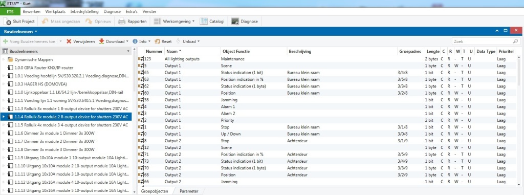

Ik heb een vraag i.v.m. programmering van een druktoets voor het bedienen van een rolluik.
Gebruikte modules zijn van Hager: TXB304 (voor bediening via schakelaar van Niko) en TXA227 (8 rolluiken)
Bedoeling is als volgt: kort drukken op 1 knop = rolluik naar beneden, kort drukken = stop, kort drukken = rolluik naar omhoog.
De programmering hiervan kan je hieronder terugvinden.
Schakelaar bureau.jpg (215.21 KiB) 17991 keer bekeken
Rolluik module.jpg (126.53 KiB) 17991 keer bekeken
Wanneer ik kort druk, gaat de rolluik naar beneden, dit is dus OK.
Wanneer de rolluik volledig beneden is (tijd is ook uitgelopen), en ik druk nogmaals kort op de knop, zou het rolluik naar omhoog moeten. Dit gebeurt echter niet, ik dien steeds 2x kort te drukken (wat waarschijnlijk ook logisch is aangezien de 'stop' eerst dient gestuurd te worden).
Ik heb echter reeds geprobeerd om de status bit van de rolluikmodule (GA3/4/8) te koppelen aan het object 'status indication' van de schakelaar, echter verkrijg ik dan eveneens niet het gewenste effect (1x kort drukken = rolluik naar beneden, nogmaals kort drukken = stop, wanneer ik dan nogmaals kort druk, gaat de rolluik opnieuw verder naar beneden. Enkel wanneer de rolluik volledig beneden is, kan deze naar omhoog gebracht worden via kort te drukken).
Zie ik iets over het hoofd waardoor dit niet direct lukt?
Alvast bedankt.

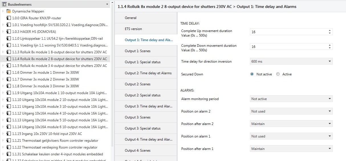

Hieronder kan je de parameters van de rolluikmodule zelf vinden (op de actor zelf is er geen optie om dit via 1 of 2 knoppen te bedienen):

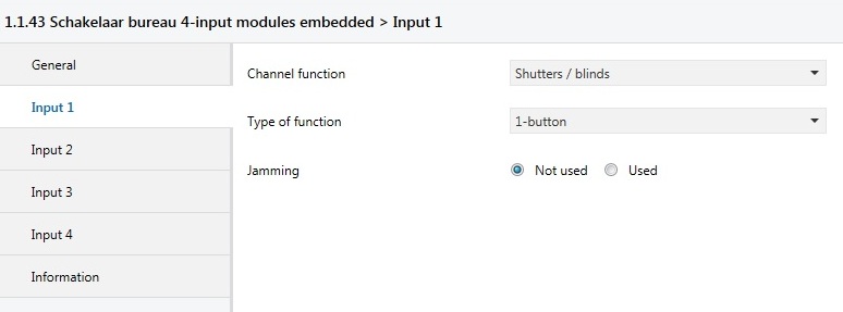

Bij de drukknop heb ik volgende parameter (hier staat er wel ingesteld om via 1 knop te werken):

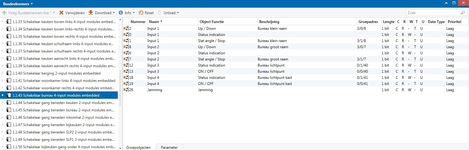

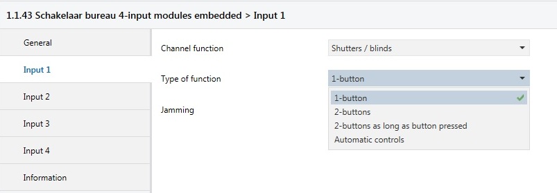

En hieronder zijn de effectieve mogelijkheden van de drukknop (ik vermoed dat ik het juiste heb geselecteerd, doch kan dit misschien verkeerd zijn...):
Indien adviezen, dan verneem ik dit graag en probeer ik dit zo snel mogelijk uit.
Bedankt.
