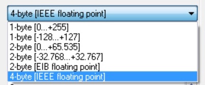

Het gaat om een ABB AE/S 4.2 4-voudige analoge input.
Heb daar 3 waterdruk sensoren op aangesloten.
In het Parameter menu kan ik kiezen uit verschillende data point types.
Heb gekozen voor 4-byte (IEEE floating point) onder het mom hoe meer bytes des te beter de resolutie.
Die 14.058 is eigenlijk alleen om in de group monitor van ETS de waarde als druk te krijgen.
Zal eens kijken wat het resultaat is met 2-byte (EIB floating point).
