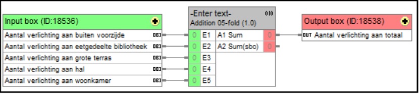

Je hebt al zelf getekend hoe dat zou kunnen!
Een andere mogelijkheid welke er wellicht wat netter uitziet is de objecten zoals 'Aantal verlichting aan woonkamer' te gebruiken als ingang voor een andere optel module.
Of alle verlichting feedback aansluiten op een grote optel module zoals hieronder:
Screen Shot 2015-02-07 at 20.30.43.jpg (46.79 KiB) 15044 keer bekeken

Re: Gira Homeserver/quadclient teller verlichting
Ja klopt, ik houd jou module die jij hier al poste aangepaste naar een voor 8v en een voor 16v. Maar wat ik wel prettig vind om minder snel dingen te vergeten is om een optel module te hebben per ruimte. en dan als laatste een optel module die de uitgangen van alle ruimtes optelt (eigenlijk zoals ik al getekend had, maar de module die ik had, stuurt 1 een ook al heb ik meerdere ingangen aan in dezelfde ruimte. vandaar de vraag naar een module die overweg kan met waardes ipv aan en uit.
Ja sorry ik ben lastig.

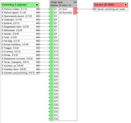

Dit zou moeten werken:
Screen Shot 2015-02-07 at 21.17.44.jpg (51.22 KiB) 15043 keer bekeken
Dat ga ik morgen even proberen, maar is dat dan niet het zelfde als dat ik tekende?
Komt op hetzelfde neer maar dit ziet er wat cleaner uit.
Berichten: 886
Het is gelukt, ik had mijn data type van de uitgang niet aangepast en stond nog op 1-bit waardoor ik alleen of 1 of 0 kreeg. :oops:
