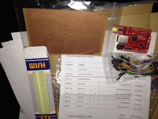

dit is het boardje

Dat is volgens mij een Sparkfun als ik het goed heb ?
Welke serie is dit want ze worden niet meer gemaakt en er is een serie geweest die stabiliteitsproblemen had.

sparkfun pro ethernet
arduino compatible with optiboot
