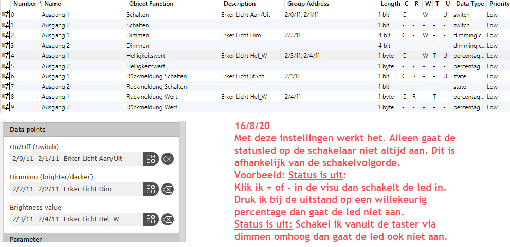

Hoi Edwin,
Ik heb jouw instellingen geprobeerd, maar de X1 komt dan in de problemen. Aan/Uit werkt dan helemaal niet. (Ook niet via de taster)
Dit zijn mijn instellingen waarmee het werkt, alleen gaat de statusled op de schakelaar niet altijd aan.
Voorbeeeld 1: Status is uit
Klik op op + of _ in de visu dan schakelt de led in. Druk ik bij de uit stand op een willekeurig percentage dan gaat de led NIET aan
Voorbeeld 2: Status is uit
Scxhakel ik vanuit de taster via dimmen omhoog dan gaat de led ook niet aan. Bij korte puls dus wel naar de vooraf ingestelde waarde van 40%.
Nogmaals een poging voor de afbeelding. (Ik zie nu pas dat deze functie onderin staat)
2020-08-15 dimmen via Visu.jpg (198.45 KiB) 27264 keer bekeken
Hopelijk zien jullie de oplossing.
mvg
Peter

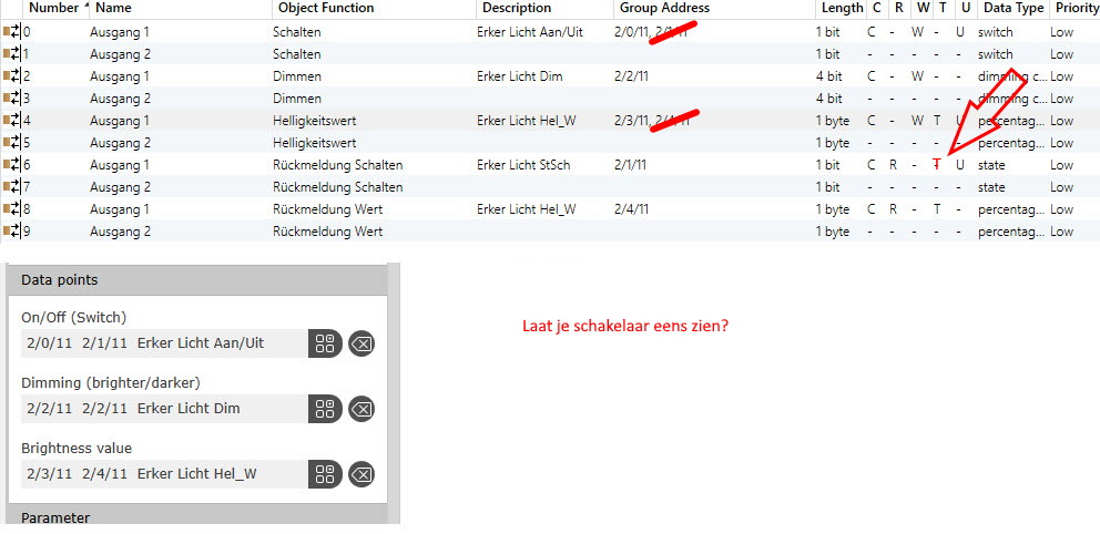

Re: Aan/Uit status na dimwaarde
Het is beter om pas een vlag te verzetten als je het bijbehorende gedrag nodig hebt.
Nu ben je problemen aan het creëren voor jezelf in de toekomst.

Edwin,
Ik was ondertussen al zover gekomen dat ik zag dat de Terugmelding dimmen en Terugmelding schakelen op het punt van de T-vlag verschilden. Bij dimmen kreeg ik namelijk wel de juiste visu.
Ik heb de T-vlag gezet en inderdaad nu gaat de led wel aan en uit in alle situaties.

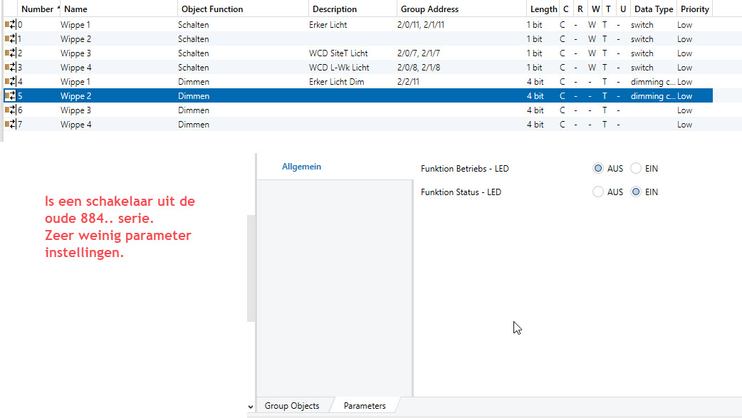

Voor de volledigheid nog even de schakelaar.
2020-08-22 Schakelaar 8V instellingen.jpg (113.91 KiB) 27254 keer bekeken
Bedankt voor je tip, het is een kwestie van logisch denken en in de gaten krijgen hoe de functies werken.
