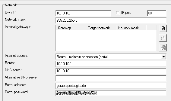

mijn port forwarding staat inderdaad zo ingesteld, bij "both" heb ik wel "TCP". Misschien ligt het dan aan mijn instellingen in expert. Bij netwerk heb ik bij internet access: Router maintain connection (portal). Dan bij Router en DNS servers heb ik het ip adres van de router: 192.168.0.1. Maar wat moet dan bij portal adress en portal password? is dat niet gewoon homeserver.gira.de en bij password het password dat je instelde?
Re: Dubbele vraag Gira Quadclient
matty2010 schreef:
vr 09 mar 2018, 20:10
Zo heb ik mijn HS3 ingesteld, werkt in principe ook zo voor een HS4

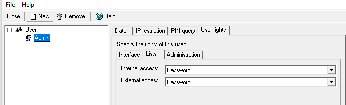

In Expert moet je wel nog zien dat je toegang ook correct ingesteld is. Bij user -> user rights moeten beide tabbladen "Lists" en "Administration" op Password staan
Laat maar iets weten of het lukt of niet, dan zoeken we verder
extra info: 10.10.10.11 is de het IP van de Homeserver, 10.10.10.1 is het IP van de router

Ja, staat allemaal zo ingesteld. Portal password, is dat het password dat je insteld bij gira.homeserver.de of is dat het DNS password? En wat zijn je instellingen bij gira.homeserver.de, moet je daar iets speciaals doen?
matty2010 schreef:
za 10 mar 2018, 12:50
In principe heb je die portal niet nodig om via buitenaf verbinding te leggen. IP van de homeserver + gateway + dns is voldoende.

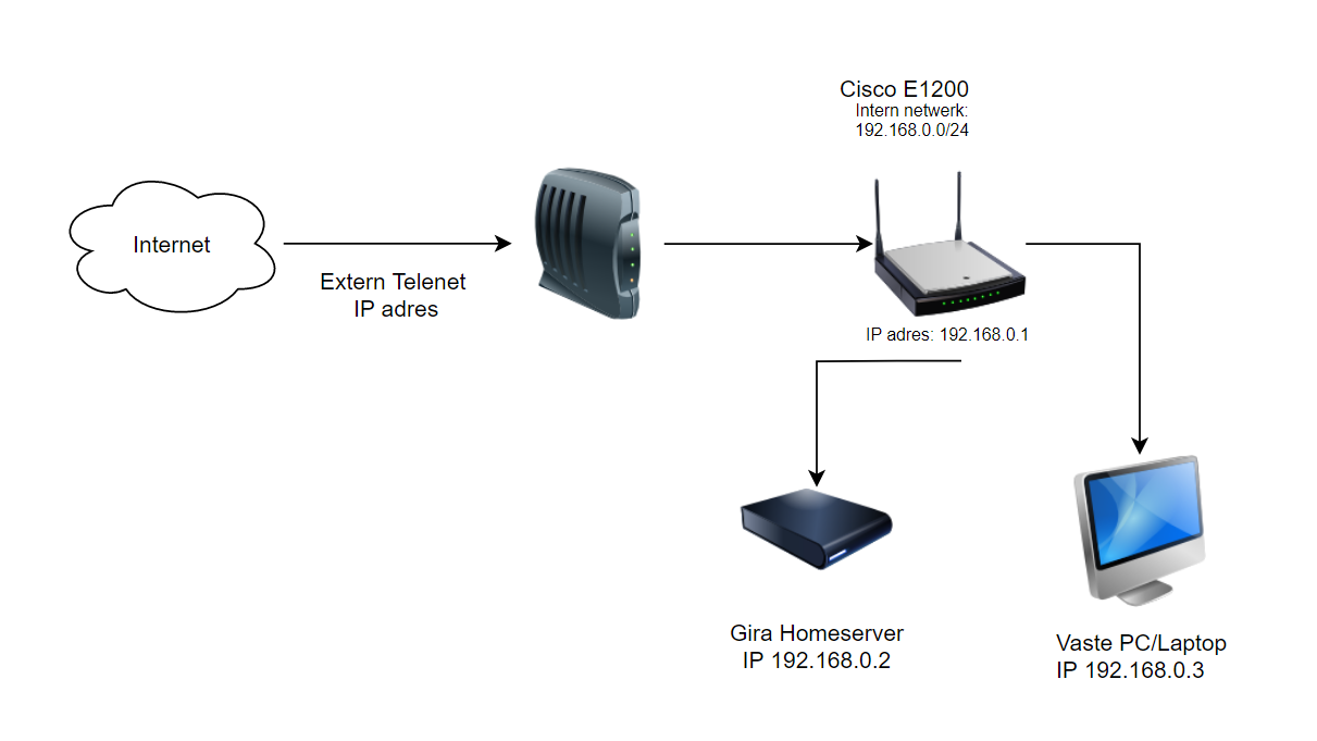

Klopt dit schema een beetje met je eigen netwerk? IP adressen kunnen uiteraard wel verschillen)

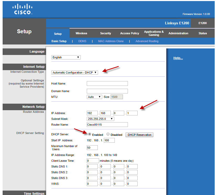

En als je zegt dat je het adres van de router hebt veranderd, dit heb je toch hier gedaan?
De 3 pijlen zijn op zich de belangrijkste instellingen. Andere vraag: vanop de laptop kan je perfect surfen op het web?
