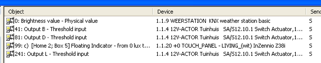

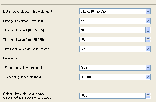

Momenteel heb ik dus het "Treshold" object in het groupsadres van mijn weerstation geplaatst
Echter had ik nog geen succes met het aan/uit schakelen van de output. Via het standaard "Switch" object werkt alles wel normaal.
Enkel reageert de output dus niet op de treshold 2byte signalen.
doe ik iets verkeerd ? Of moet je naast het bepalen van de treshold ook nog een 1bit in het schakel object sturen? => wat volgens mij niet de bedoeling kan zijn.

Heb je ook al geprobeerd om eerst een waarde te sturen tussen die 500 en 700, een 5 minuten te wachten en daarna een waarde boven of onder die 2 grenswaardes?
En ik zou even je onderste waarde van 1000 op 600 zetten volgens mij is dat namelijk de start waarde na opstarten van de module/busspanning, dan ligt namelij je start waarde tussen je twee grenswaardes in, is makkelijker met testen.

Volgens mij ziet het er in principe ook goed uit.
Zoals Dré zegt zorgen dat de start waarde tussen je grenswaardes ligt.
Persoonlijk zou ik dan de hysteresis ook zelf bepalen aangezien de waardes redelijk dicht bij elkaar liggen.
Dit moet je zien als een soort van buffer zone om ongewenst schakelen te voorkomen.
