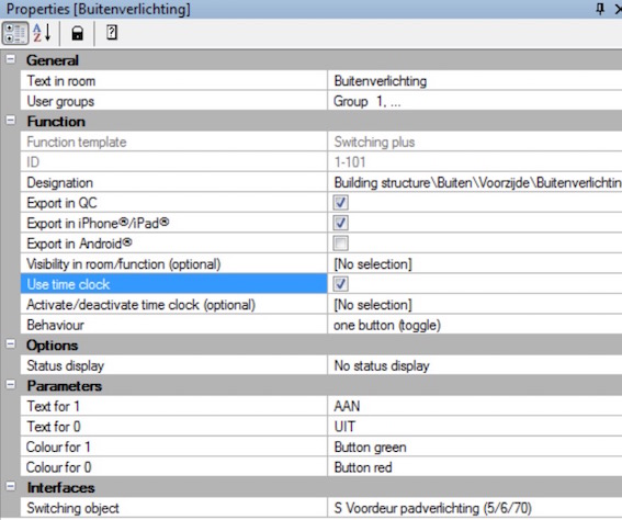

Indien je die lamp en rolluik met de Gira app kunt bedienen kun je in QC Config bij de Properties van betreffende Function template (bv Switching plus) "Use time clock" aanvinken.
Dan kun je in de app schakelmomenten aangeven voor deze schakelaars.

Je hebt denk ik bij de ligic editor gekeken, maar Driver bedoelt daar waar je de layout maakt voor je telefoon 'QC Config' te vinden onder 'Interface' .
Re: Timer aktor
In HS Expert - Interface - QC Config
Of heb je nog geen gebruik gemaakt van QC Config?
Screen Shot 2015-05-23 at 09.32.17.jpg (79.53 KiB) 16350 keer bekeken
