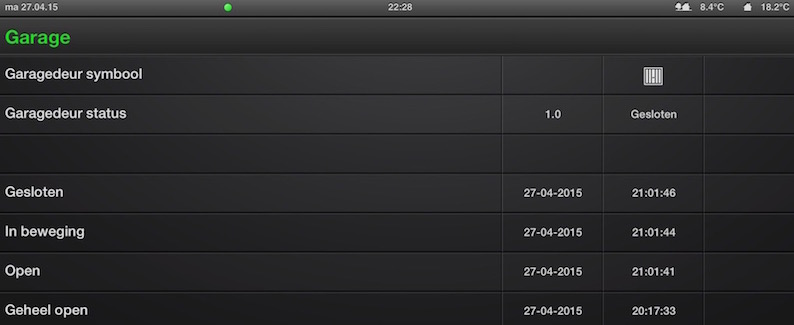

We hebben hier een Hormann garagedeur voor welke we deze interface hebben gekocht.
Heb een module gemaakt welke aangeeft wat de status is van de deur.

Heb de UAP1 boven de aandrijfmotor tegen het plafond geplaatst.
Van daar naar de binaire ingang met zo'n 6 meter meeraderige draad.
4 draden: gemeenschappelijke min, geheel open, geheel dicht en in beweging.
Je kunt ipv die module ook afzonderlijke bouwstenen gebruiken.
Dat vond ik er een beetje rommelig uitzien vandaar dat ik die module heb gemaakt.
Die 1.0 komt nog uit de tijd dat ik met die module aan het testen was.
Dat getal ging toen nog naar een Text selector.
Met het Garagedeur gesloten bit "bedien" ik het garagedeur symbool in QuadConfig.
Meen me herinneren dat het instellen van de garagedeur aandrijving niet echt gemakkelijk was.
Op een gegeven moment deed de UAP1 het wel maar kregen we de deur niet meer open met de afstandsbediening of zo...
Screen Shot 2015-04-28 at 14.30.20.jpg (29.09 KiB) 15650 keer bekeken
