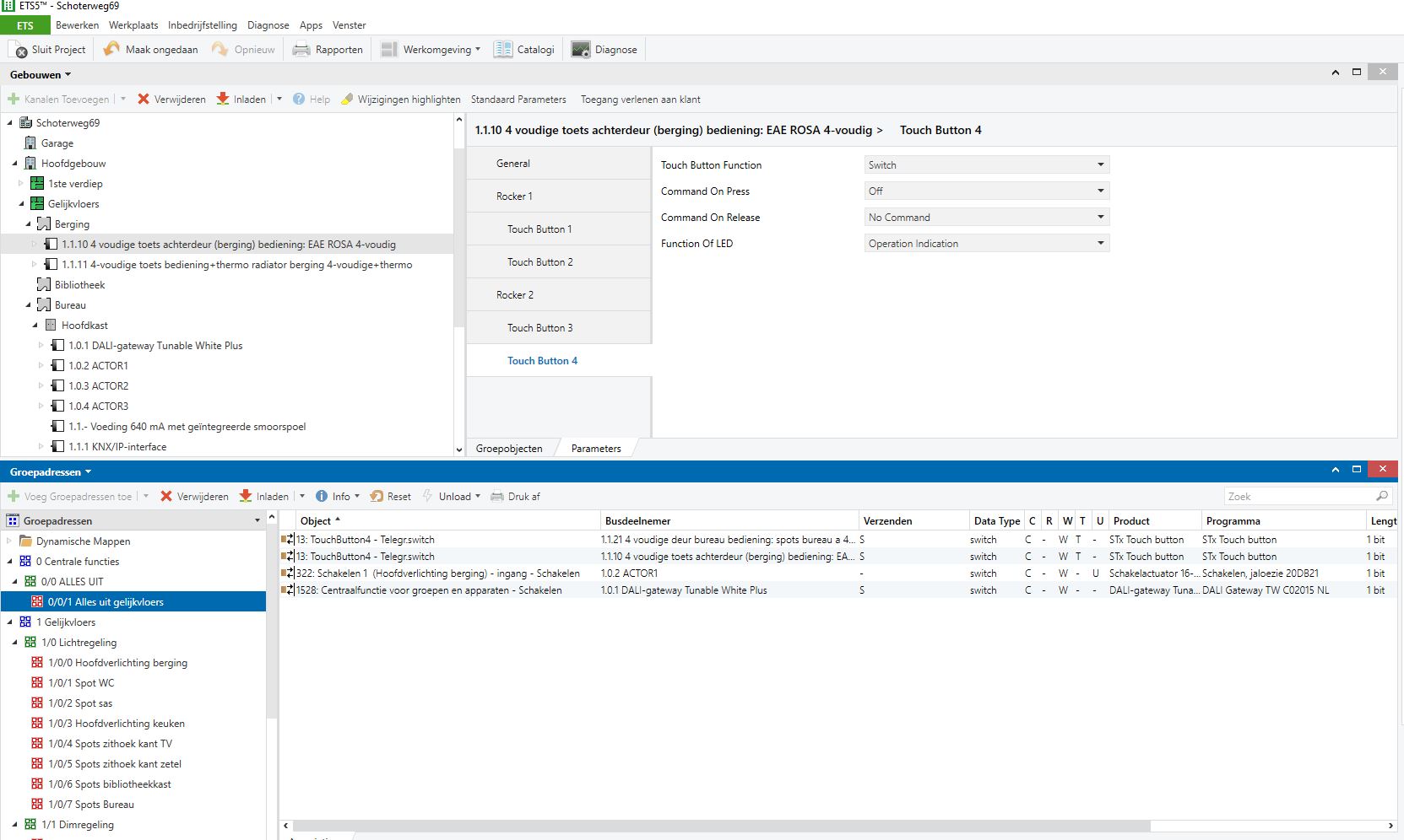

Hoi allemaal,
Heb het volgende basic probleem, nl wanneer ik mijn "alles uit" knop gebruik bij het verlaten van de woning;moet ik steeds 2x drukken op een drukknop om een bepaalde lichtkring opnieuw aan te schakelen.
Ik weet dat dit te maken heeft met terugmelding; maar weet niet goed hoe deze te programmeren.
Vermoedelijk moet ik een extra groep aanmaken voor deze terugmelding. Maar welke groepobjectnummers komen hier specifiek in?

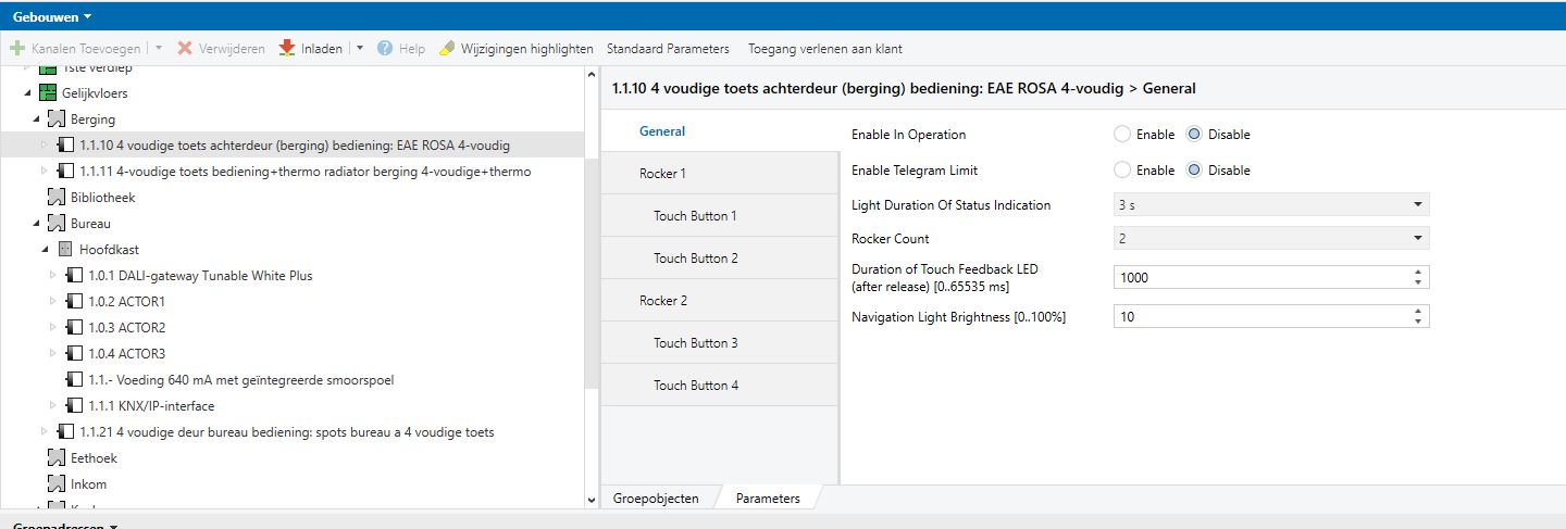

Op internet vindt ik steeds oplossingen voor drukknoppen met een aparte optie om terugmeldstatussen in te stellen; maar deze heb ik niet op mijne (of ik zie ergens iets over het hoofd) (merk EAE ROSA switch MV1.2)
heb wat extra printscreens bijgevoegd ter info.
Alvast bedankt voor jullie hulp,
Re: terugmeldstatus hulp nodig :-) beginner
0/0/1 toevoegen aan je drukknop.
en de W vlag zetten zodat deze informatie van de bus kan lezen.
Zo krijg je 1/0/0, 0/0/1 voor je drukknop.
1/0/0 is als de eerst automatisch het zendende groepsadres en alles erna zijn luisterende.
Als je nu een "uit" stuurt op 0/0/1 zal de drukknop dit weten en daarom bij bediening een "aan" sturen naar 1/0/0.

Hoi Edwin,
Alvast bedankt voor de reactie.
Dan zou het er zo moeten uitzien (heb even getest met verlichting van de berging).
Waarbij 1/0/0 inderdaad zend en 0/0/1 luistert; maar zonder resultaat. Ik moet nog steeds 2x drukken na de "alles uit" knop

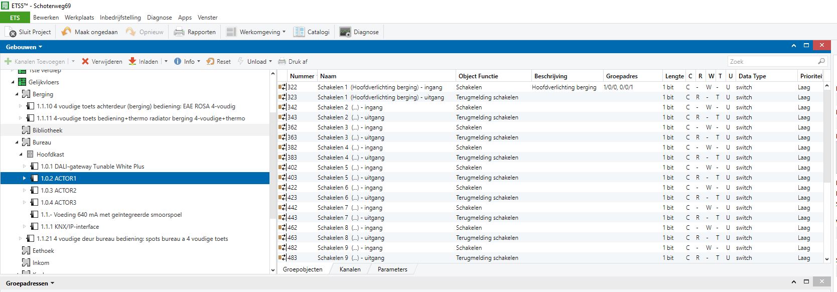

Ik had alles geprogrammeerd volgens de uitleg van edwin en dit dan geprogrammeerd naar de schakelaars, zonder resultaat.
Daarna heb ik bij elk groepsadres van desbetreffende kring het terugmeldingsadres van de desbetreffende uitgang toegevoegd en werkte het wel na nogmaals updaten van de schakelaars. Kan dit kloppen? of is dit overbodig? In ieder geval werkt de alles uit nu wel :-)
deze is vb van de verlichting in de berging
mvg,
Davy

klopt... mijn schakelaars hebben geen aparte statusobject voor terugkoppeling meer...wat inderdaad wat verwarrend was :P
Is niet de juiste manier en krijg je in de toekomst problemen mee.
